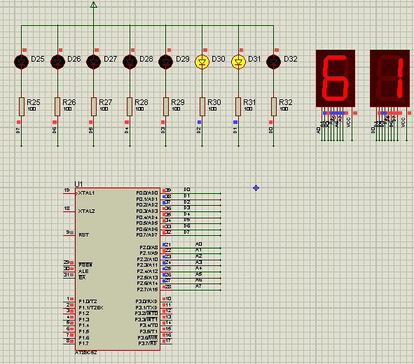

循环点亮2位LED数码管(静态显示),并能够最终显示学号后两位。
  1. #include<reg51.h>
  3. #define uint unsigned int
  4. uchar codeled[]={0xc0,0xf9,0xa4,0xb0,0x99,0x92,0x82,0xf8,0x80,0x90};
  5. void delay(uint i)
  6. {
  7. uchar t;
  8. while(i--)
  9. {
  10. for(t=0;t<120;t++);
  11. }
  12. }
  13. void main()
  14. {
  15. uchar i,j;
  16. while(1)
  17. {
  18. P0=0xc0;
  19. P2=0xc0;
  20. {
  21. for(j=1;j<8;j++)
  22. {
  23. for(i=0;i<10;i++)
  24. {
  25. if ( j == 6+1 & i == 1+1 ) { i = 1 ; } //61 ͣ
  26. P0=led[ i] ;
  27. delay(500);
  28. }
  29. P2=led[j];
  30. }
  31. }
  32. }
  33. }
参与人数 1黑币 +90 收起 理由
admin + 90 共享资料的黑币奖励!
ID:1 发表于 2018-12-18 01:36 | 只看该作者
补全原理图或者详细说明一下电路连接即可获得100+黑币
