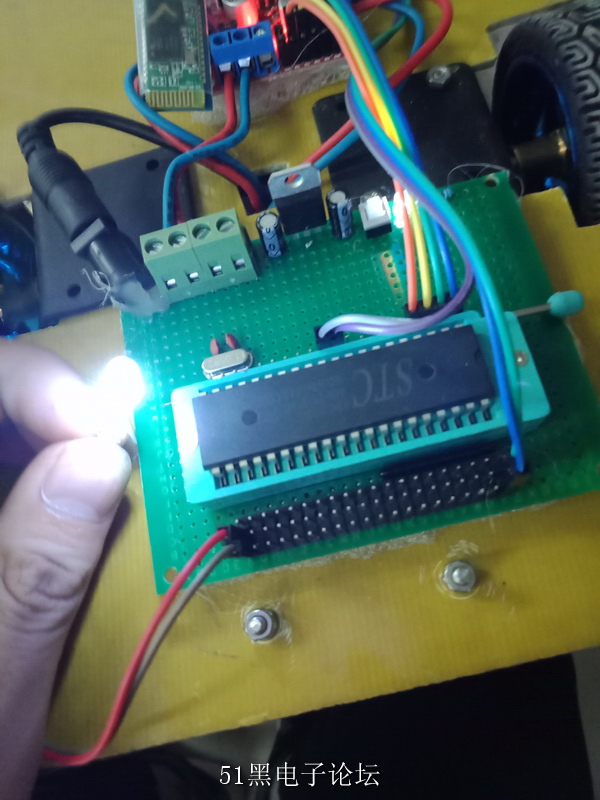

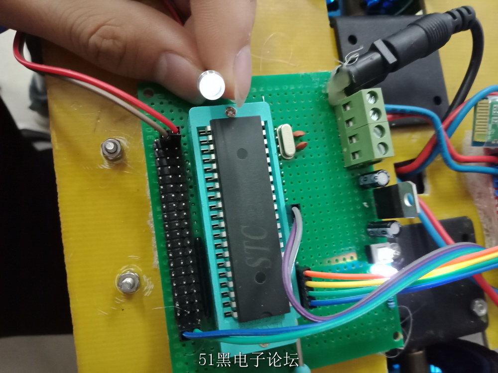

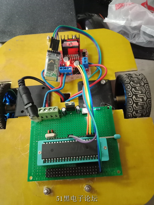

不用驱动模块的情况下用51单片机的高低电位来实控制5伏电机 ,先是给P2^0一个低电位,但电机不转,后用灯泡测试,发现亮度不同但电压和电流相同。
ID:437261 发表于 2018-12-18 17:07 | 只看该作者
请问一下哪里不对吗?还是缺什么东西了?
