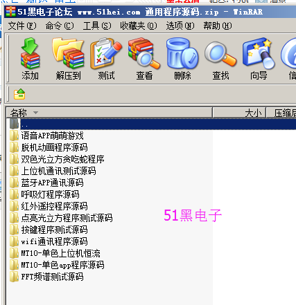

蓝牙APP,红外遥控光立方制作单片机源码
光立方制作教程源码!!!
FFT频谱测试源码
MT10-单色app程序源码
MT10-单色上位机恒流
wifi通讯程序源码
上位机通讯测试源码
双色光立方贪吃蛇程序
呼吸灯程序源码
按键程序测试源码
点亮光立方程序测试源码
红外遥控程序源码
脱机动画程序源码
蓝牙APP通讯源码
语音APP萌萌游戏
全部资料51hei下载地址:
通用程序源码.zip (17.13 MB, 下载次数: 66)
