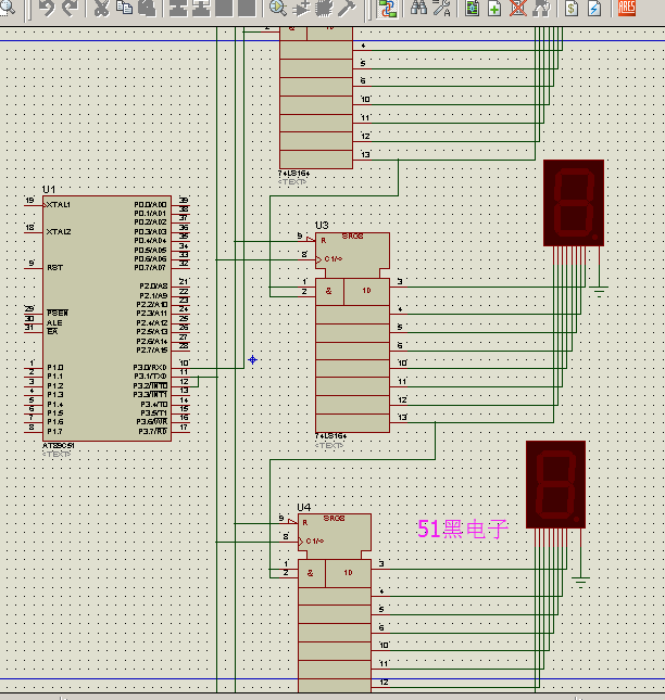

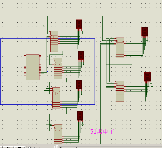

很简单的数字时钟仿真原理图如下(proteus仿真工程文件可到本帖附件中下载)
