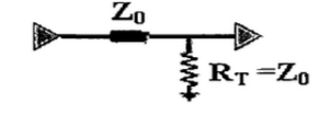

二、并联端接方式
并联端接又叫终端匹配,要达到阻抗匹配的要求,端接的电阻应该和传输线的特征阻抗Z0相等。
     在通常的数字信号传输系统里,接收端的阻抗范围为几兆到十几兆,终端匹配电阻如果和传输线的特征阻抗相等,其和接收端阻抗并联后的阻抗大致还是在传输线的特征阻抗左右,那么终端的反射系数为0。不会产生反射,消除的是终端的一次反射。     并联端接优缺点     (1)优点     1、适用于多个负载     2、只需要一个电阻并且阻值容易选取     (2)缺点     1、增加了直流功耗     2、并联端接可以上拉到电源或者下拉到地,是的低电平升高或者高电平降低,减小噪声容限。

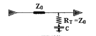

三、AC并联端接
并联端接为消除直流功耗,可以采用如下所示的AC并联端接(AC终端匹配)。要达到匹配要求,端接的电阻应该和传输线的特征阻抗Z0相等。
优缺点描述如下:
(1)优点
1、适用于多个负载
2、无直流功耗增加
(2)缺点
1、需要两个器件
2、增加了终端的容性负载,增加了RC电路造成的延时
3、对周期性的信号有效(如时钟),不适合于非周期信号(如数据)
