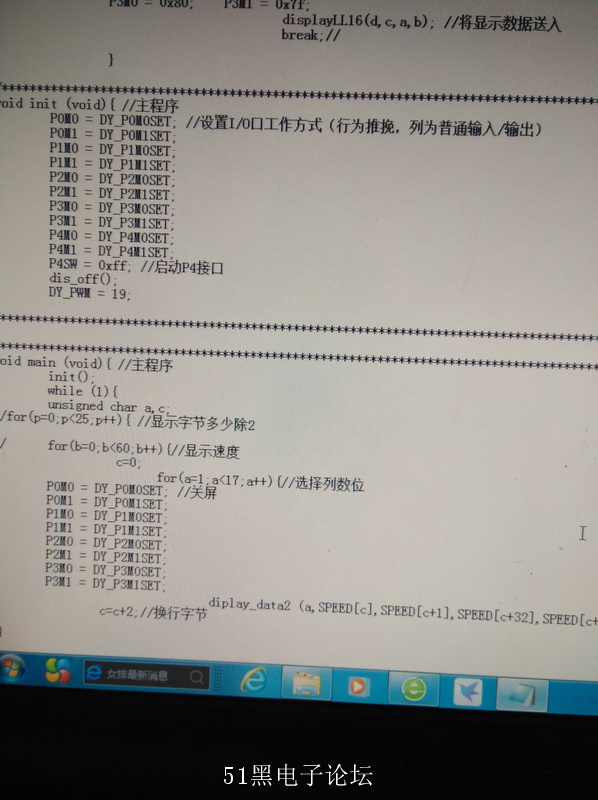

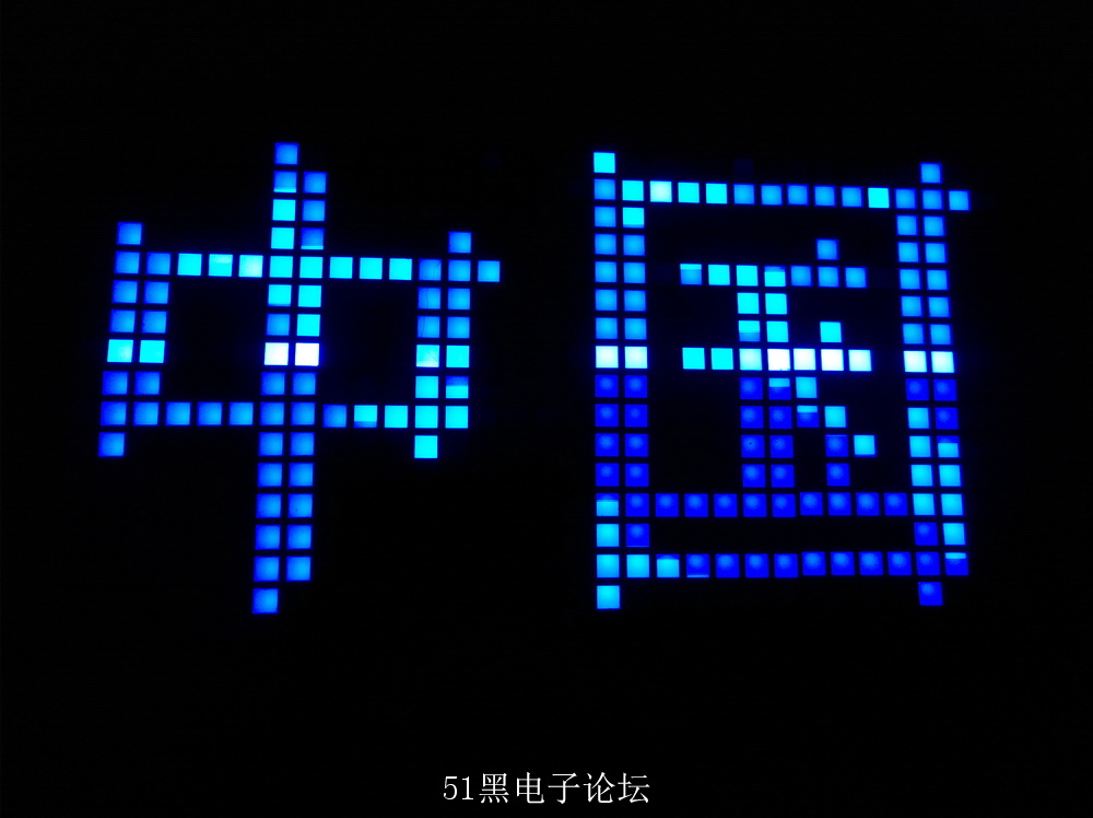

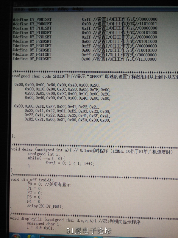

      各位大神,我做了一个用40脚单片机直接驱动16X32点LED点阵屏,用来显示汉字和时钟,材料用STC60S2,点阵屏是1088BB蓝色X8块,现在是显示汉字完整,亮度也还可以,用了强推输出,但就是亮度不匀,有些点亮一点,看上去有点花,我采用的是点扫描,就是关屏指令没有写好,望各位帮忙看一下,如何完善。
I O工作方式
I O工作方式
主程序和关屏
主程序和关屏
