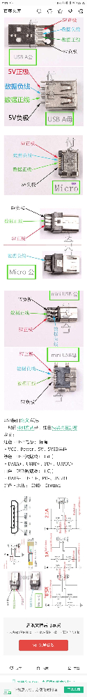

如题

看图,人要学百度

一般正规的有红线+5V,黑线Gnd,白线D-(数据负),绿线D+(数据正)
