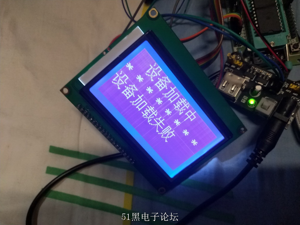

求问:as608+lcd12864调试出现设备加载失败原因
我把程序拷进52单片机后单片机出设备加载失败,请问是啥原因啊
这是代码中的一部分

                LCD_PutString(0,3,"设备加载失败");      //此处出现问题
                FPM10A_Cmd_Check();
                FPM10A_Receive_Data(12);

ID:508348 发表于 2019-4-14 17:14 | 只看该作者
感觉 问题应该是指纹模块没能和单片机正常通讯 单片机没能接受到指纹模块给的反馈 程序死在FPM10A_Receive_Data(12);这句话中
ID:508348 发表于 2019-4-14 17:53 | 只看该作者
应该是 单片机和ad608没通讯上吧  程序应该是死在FPM10A_Receive_Data(12);这句话中
ID:511225 发表于 2019-4-23 20:41 | 只看该作者
同问,我的AS608也无法和单片机联系
ID:413736 发表于 2020-4-20 01:31 | 只看该作者
处理办法:将指纹模块通过USB转TTL模块接到电脑端进行上位机调试,将波特率设置为9600就可以了
ID:718485 发表于 2020-5-4 08:56 来自手机 | 只看该作者
上位机调试和串口调试都正常,波特率也在上位机调试改为9600了,但是还是不能与单片机进行通信
