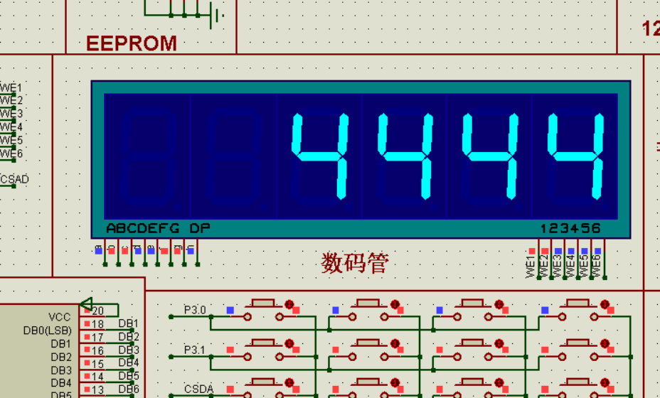

我在练习数码管循环显示时,奇数次循环没有问题如第一张图,偶数次循环都会出现第二张图的问题,反复看了代码感觉没有问题,还想请教各位我这里是出现了什么问题,谢谢
#include<reg52.h>
#include<intrins.h>
#define uint unsigned int
#define uchar unsigned char
uchar code tabledu[]={0x06,0x5b,0x4f,0x66,0x6d,0x7d};       //,0x07,0x6f,0x77,0x7c,0x58,0x5e,0x7b,0x71};
uchar code tablewe[]={0xfe,0xfd,0xfb,0xf7,0xef,0xdf};          //,0xbf,0x7f};
sbit wela=P2^7;
sbit dula=P2^6;
uint a,num1,num2;
void init();
void main()
        init();
                if(a==20)
                        num1++;
                        num2--;
                        if(num1>5)
                                num1=0;
                                num2=5;
                        P0=tablewe[num1];
                        wela=1;
                        wela=0;
                        P0=tabledu[num2];
                        dula=1;
                        dula=0;
                        a=0;
void init()
        TMOD=0x11;
        TH1=(65536-50000)/256;
        TL1=(65536-50000)%256;
        EA=1;
        ET1=1;
        TR1=1;
        num1=0;
        num2=5;
        wela=1;
        P0=tablewe[num1];
        wela=0;
        dula=1;
        P0=tabledu[num2];
        dula=0;
void timer1() interrupt 3
        a++;
ID:434390 发表于 2019-4-22 08:06 | 只看该作者
timer1中断里面提取段码译码位选
ID:213173 发表于 2019-4-22 11:47 | 只看该作者
动态数码管显示需要1~5ms显示1位,根据数码管显示位数扫描一轮不要超过20ms。改这样试试。

ID:462827 发表于 2019-4-22 14:04 | 只看该作者
你想要实现什么效果?这个不说清楚不行的
ID:476725 发表于 2019-4-27 22:20 | 只看该作者
#include
#inc ...
感谢,问题已解决,我改成在打开段选和位选控制之前先给P0赋值就没问题了。
