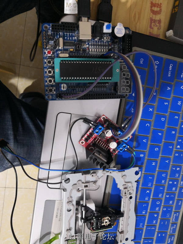

麻烦各位大虾帮我看看光驱步进电机为什么只响不动,下面是完整的程序。

ID:146204 发表于 2019-4-27 08:47 | 只看该作者
你在 a0=1;
        a1=1;
        b0=1;
        b1=0;。。。。各行加入延时。
ID:403369 发表于 2019-4-27 11:04 | 只看该作者
1.可能电流不足
2.电机接错相
