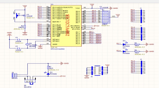

2硬件电路的设计2.1单片机最小系统板的设计
采用了STC12C5A60S单片机控制系统,单片机最小系统如图
供电电路:20引脚接地、31引脚接电源vcc、完成了单片机的供电。
复位电路:由10k的电阻R2和100NF的电容c2组成。
时钟电路:时钟电路是由两个100NF的电容C3、C5和晶振X1构成。
拨动开关:通过拨动开关柄使电路接通或断开,达到切换电路的目的。

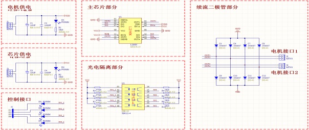

2.2电机驱动模块的设计
电机驱动模块由型号为L298N的电机驱动芯片、光电隔离部分、供电设备、c续流二极管和控制接口组成,如图所示。
主芯片部分:L298N是一种高电压,大电流的电机驱动芯片,该芯片采用15脚封装内含两个H桥的高电压大电流全桥式驱动器,可以驱动直流电机和步进电机,采用标准逻辑电平信号控制,具有两个使能控制端,不受输入信号影响下使每部逻辑电路部分在低电平下工作,。内部包含4个通道逻辑驱动电路,可以方便驱动两个直流电机,OUT1,OUT2和OUT3,OUT4之间分别接电机,ENA,ENB接控制使能端控制电机的停转。
光电隔离:TLP521-4是可控制光耦和器件用于电路之间的信号的传输,使前端和负载完全隔离,目的在于增强安全性,保护因电机启动停止瞬间产生的尖峰脉冲对主控制器的影响。R3-R10为上拉电阻。
1,光耦的输入端是一个发光二极管,加电阻是为了限制电流;不加电流容易烧坏。
2,光耦的输出端是有光敏三极管构成的反相放大器,当无信号输入时,发光二极管截至,无电流流过不发光,故光敏三极管因无光照也截至,集电极电流Icc=0,输出U=Vcc-Ic*R;所以U=Vcc输出为高电平。当有输入信号时,二极管因有电流而发光,光敏三极管因光照而饱和导通R上的电压为Vcc,集电极对地电压为0,输出为低电平。
续流二极管部分:使用续流二极管IN4007  D1—D8。电机接口没有正负之分,如果发现电机转向不对将两线调整即可。

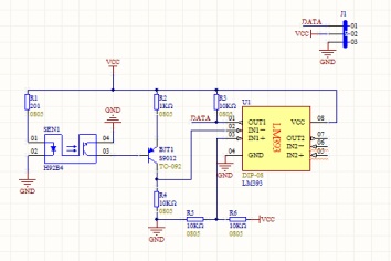

2.4测速传感器模块
1,测速模块使用了LM393电压比较器,PNP三极管,和型号为H92B4传感器构成能够检测电梯的速度。
2,H92B4是直射式红外光电传感器,特点是:易安装;可靠性高;响应速度快;槽宽4mm。它由发光源和受光器两部分组成,发光源为二极管,受光器为光敏三极管,当发光源和受光器之间存在光线阻挡时,输出端由高电平变为低电平,恢复光通路变为高电平,形成高低电平脉冲,对脉冲计数记录速度。
3,PNP的三极管起到电流的放大作用。
4,LM393的双电压比较器,将同相输入端INB+与反向输入端INB-的电压进行比较,OUT输出相应的电平。
