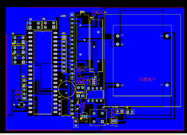

单片机万年历仿真PCB设计 C语言程序注释特别详细
注释特别详细的单片机源程序如下:
