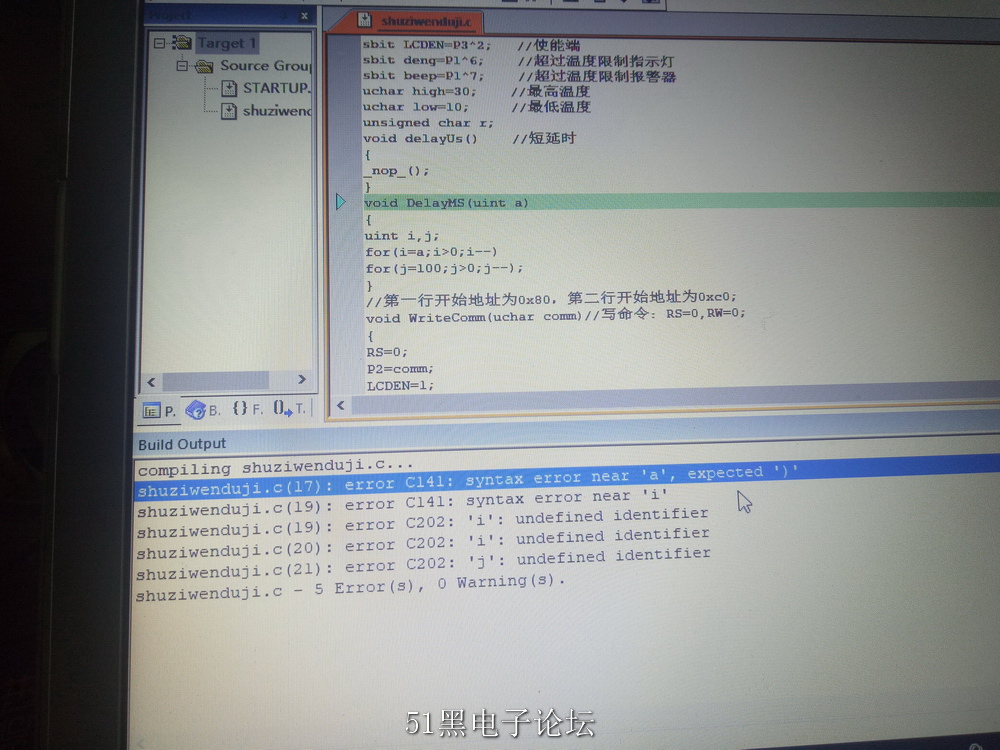

自己写的单片机程序一直显示错误,请问大神怎么修改?
如题

要给源程序
ID:149451 发表于 2019-6-27 20:41 | 只看该作者
定义这两句后,再看看
#define uchar unsigned char
#define uint unsigned int
ID:307020 发表于 2019-6-27 23:34 | 只看该作者
用“uint”简化unsigned int之前定义了
“#define uint unsigned int”没?若没,用“uint a”自然就是syntax error了哈
ID:307020 发表于 2019-6-27 23:35 | 只看该作者
接着的所有int.....自然也就问题了哈
ID:155507 发表于 2019-6-28 00:58 | 只看该作者
你少了这个
ID:207421 发表于 2019-6-28 09:54 | 只看该作者
uint a        改为   unsigned int a
