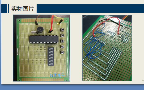

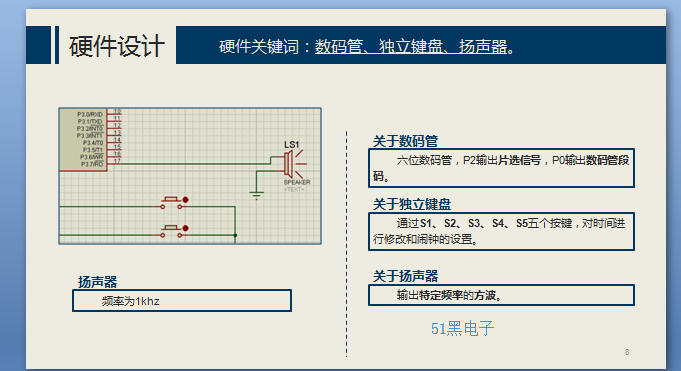

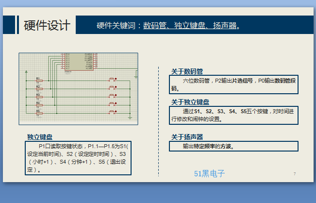

单片机闹钟闹铃设计 Proteus仿真+PPT+汇编语言程序
单片机学习资料,如何设置一个闹钟
1. 能显示时时-分分-秒秒;
2. 能够设定定时时间、修改定时时间;
3. 定时时间到能发出报警声。
PPT内容预览:
