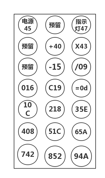

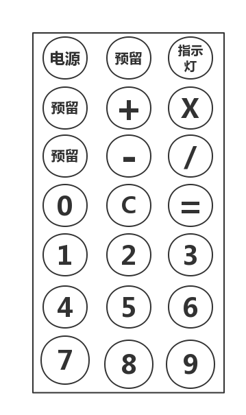

怎么把计算机矩形按键单片机程序改成红外遥控的按键呢? 求帮助
怎么把计算机矩形按键改成红外遥控的按键呢?程序是这个

void IrInit()
        IT0=1;//下降沿触发
        EX0=1;//打开中断0允许
        EA=1;        //打开总中断
        IRIN=1;//初始化端口
char Judge()
        char num=-1;
        if(flag_1)
                flag_1=2;flag_2=0;
                switch(IrValue[2])
                     case 0x19:num=12;break;
                        case 0x40:num=15;break;
                        case 0x43:num=7;break;
                        case 0x15:num=11;break;
                        case 0x09:num=3;break;
                        case 0x0D:num=14;break;
                        case 0x16:num=13;break;
                        case 0x0C:num=8;break;
                        case 0x18:num=9;break;
                        case 0x5E:num=10;break;
                        case 0x08:num=4;break;
                        case 0x1C:num=5;break;
                        case 0x5A:num=6;break;
                        case 0x42:num=0;break;
                        case 0x52:num=1;break;
                        case 0x4A:num=2;break;
                        default :num=16;break;  //
                return num;

main()
        init();                //系统初始化
        IrInit();
           char s=keyscan();//键扫描
                char s1=Judge();
                if(flag_2==2)
                display(s);
                if(flag_1==2)
                        display(s1);
