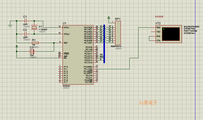

Proteus仿真 51单片机测试printf发送函数 可以发送字符串和数字
其他详见附件!printf可以发送数字  put_seris_port("字符串");可以发送字符串,接收部分已经写好!
  1. #include<reg52.h>                 //库文件

所有资料51hei提供下载:
甲keil.rar (61.74 KB, 下载次数: 49)
