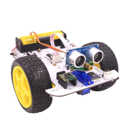

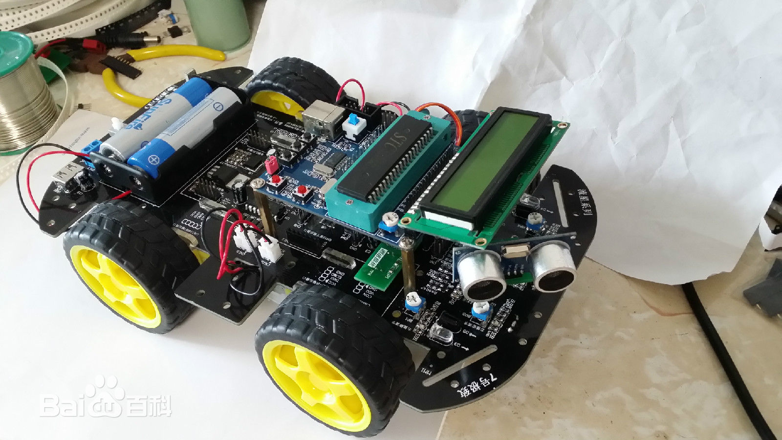

在学完了51单片机后,我就迫不及待地做了一个蓝牙通信小车,先上图。
首先,介绍一下蓝牙模块:

小车使用遥控器控制的吗
ID:581696 发表于 2019-7-15 10:46 | 只看该作者
这车是自己做的吗?
ID:574341 发表于 2019-7-8 15:24 | 只看该作者
