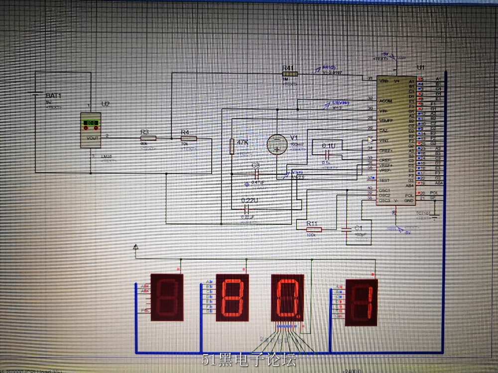

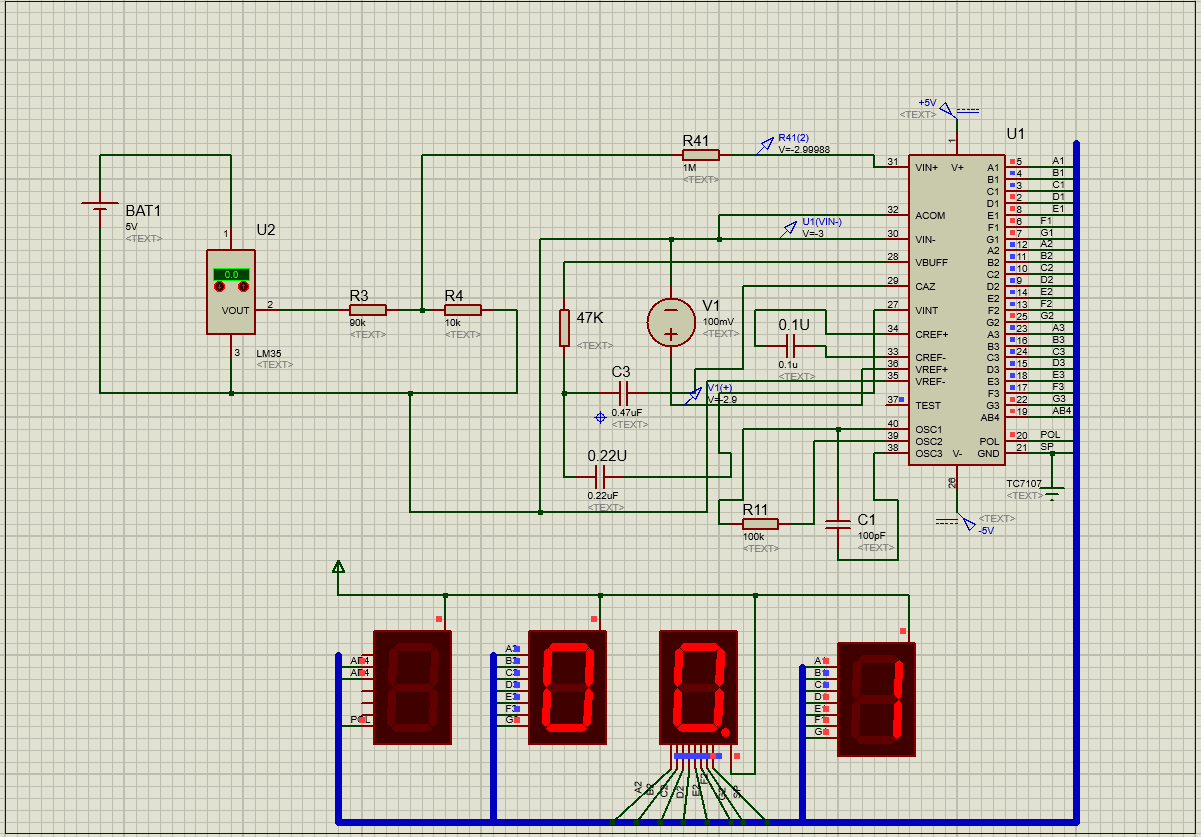

为什么负数时就不显示了,求大神给指教一下
ID:96682 发表于 2019-7-9 20:51 | 只看该作者
满屏的回扫线看不清,不过不能显示负数标志与电路连线有关

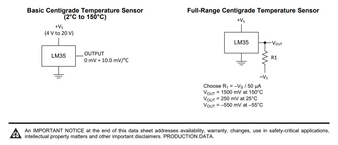

ID:155507 发表于 2019-7-10 00:47 | 只看该作者
在使用单一电源时,LM35的一个缺点是无法指示低至零度的温度。据称利用LM35可测出20mV的电压,这一值相当于2℃(一些情况下甚至可测出0~2mV的电压!),但要指示零度或更低的温度时,最好还是再提供一个负电源和一只下拉电阻。
ID:580994 发表于 2019-7-10 09:20 来自手机 | 只看该作者
这一张清楚,但是我不知道怎么改。谢谢您。

ID:580994 发表于 2019-7-10 09:36 来自手机 | 只看该作者
angmall 发表于 2019-7-10 00:47
在使用单一电源时,LM35的一个缺点是无法指示低至零度的温度。据称利用LM35可测出20mV的电压,这一值相当于 ...
请问我这个该怎么改进一下呢?谢谢

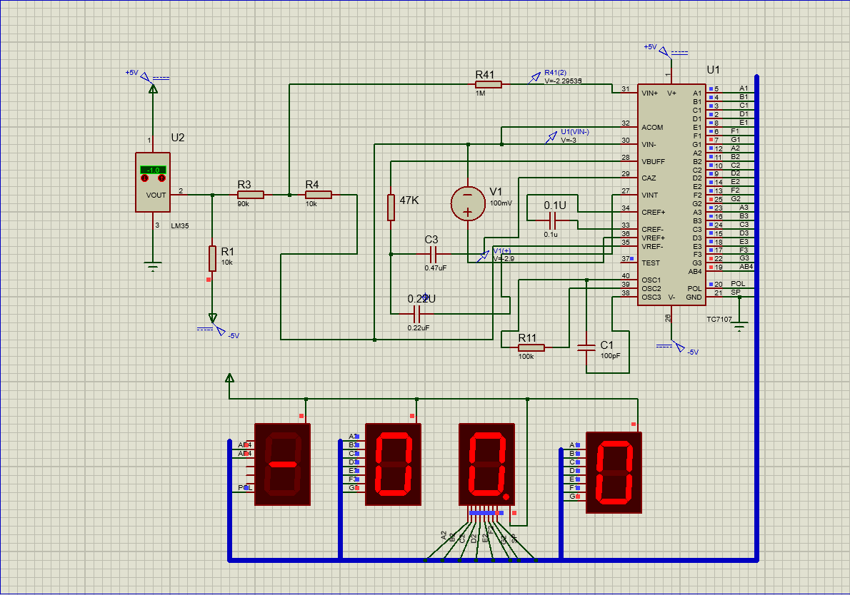

ID:580994 发表于 2019-7-10 09:48 来自手机 | 只看该作者
我改了一下,不知道是哪不对,求大神给指点一下。
