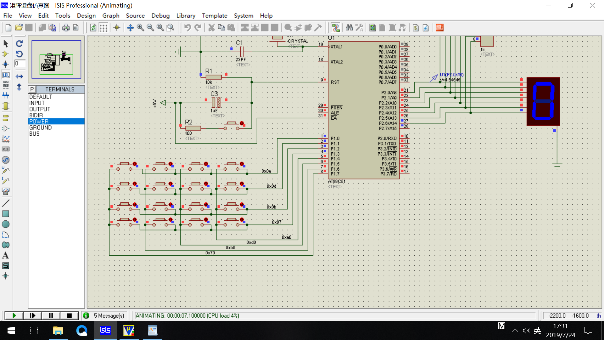

51单片机矩阵式键盘(4*4)源程序+Proteus仿真
  1. /*读取键盘值(先读行,后读列,两两相加,再来个switch判断,函数返回值0-15)
  2. -->  若有键按下 P2显示0-f          -->判断是否松开按键,没松开等待,松开返回程序
  3. 起始位置
  4. */
  5. #include <reg51.h>
  6. #include "delay.h"
  7. #define unit unsigned int
  8. #define uchar unsigned char
  9. uchar led[]={0x3f,0x06,0x5b,0x4f,0x66,0x6d,0x7d,0x07,0x7f,0x6f,
  10. 0x77,0x7c,0x39,0x5e,0x79,0x71,};//0-f  共阴数码管
  11. uchar key;
  12. uchar i,j;
  13. uchar keycl()//读取键盘的函数(注:子函数最好放在main前,这样就不用申明)
  14. {
  15.         uchar a,b;
  16.         P1=0x0f;
  17.         i=P1;//读取P1低4位,放在i
  18.         P1=0xf0;
  19.         j=P1;//不用说也知道吧
  20.         a=i+j;//行+列
  21.                 switch(a)//16种情况
  22.                 {
  23.                         case 0x7e:b=0;break;
  24.                         case 0xbe:b=1;break;
  25.                         case 0xde:b=2;break;
  26.                         case 0xee:b=3;break;
  27.                         case 0x7d:b=4;break;
  28.                         case 0xbd:b=5;break;
  29.                         case 0xdd:b=6;break;
  30.                         case 0xed:b=7;break;
  31.                         case 0x7b:b=8;break;
  32.                         case 0xbb:b=9;break;
  33.                         case 0xdb:b=10;break;
  34.                         case 0xeb:b=11;break;
  35.                         case 0x77:b=12;break;
  36.                         case 0xb7:b=13;break;
  37.                         case 0xd7:b=14;break;
  38.                         case 0xe7:b=15;break;
  39.                         default:b=0xff ;break;
  40.         }
  41.            return(b);//函数返回值
  42. }
  43. void main()
  44. {
  45.         P2=0x00;//数码管啥都不显示
  46.         while(1)
  47.         {
  48.                  key=keycl();//读键盘值,key=函数返回值
  49.                 if(key!=0xff)//有键按下么?
  50.                 {
  51.                         delay(5);
  52.                          if(key!=0xff)//真的有么?有的 就继续往下走
  53.                         {
  54.
  55.                                 P2=led[key];
  56.                                 while(P1!=0xf0);//你松开了按键么?没就在这等着
  57.                                 do{delay(5);}
  58.                                 while(P1!=0xf0);//你真的松开了么?假的就等着
  59.                         }
  60.                 }
  61.      }
  62. }

ID:66287 发表于 2019-7-29 09:33 | 只看该作者
                        delay(5);
                                P2=led[key];
                                do{delay(5);}
你的CPU就一直等着,什么都不干?
ID:505677 发表于 2019-7-29 20:04 | 只看该作者
                        delay(5);
。。。我还是没太明白,,初学,,cpu不等着那要做什么呢?
