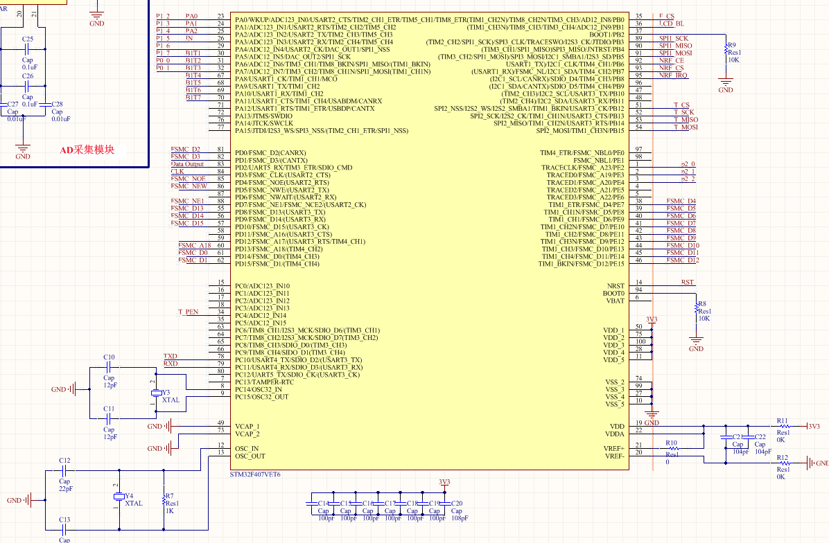

瞎做了一款基于STM32的关于AD采集的东西,分别有ZigBee模块,DS1302模块,TFT显示...
欢迎指正,谢谢大家
