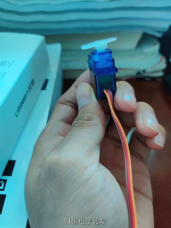

舵机有红黄褐三根线,红线接VCC,褐线接GND,黄线接PWM输入信号,用PWM信号控制舵机的转动
pwm信号的周期为20ms,0,5ms-0°,1ms-45°,1.5ms-90°,2.0ms-135°,2.5ms-180°,通过控制单片机使其在pwm引脚输出对应的pwm波形来控制舵机转动到指定的角度
下面我写的是用K1开关控制的舵机自动转动的程序,按下K1,舵机转动,再次按下K1,舵机停止转动
注意:因为舵机平均0.13MS转动60°,所以当产生指定的信号后需要维持一端时间,使舵机能转动到指定的角度,然后载改变PWM信号,信号维持时间的长短控制转动的快慢

ID:658403 发表于 2019-12-9 00:03 | 只看该作者
驱动图中这个舵机  需要程序就行  还是需要舵机驱动模块?
ID:725540 发表于 2020-4-27 12:35 | 只看该作者
需要单独的舵机模块
ID:763807 发表于 2020-5-29 12:46 来自手机 | 只看该作者
song666 发表于 2020-4-27 12:35
需要单独的舵机模块
需要电源吗
