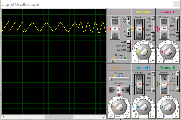

  借助51单片机和DAC0832实现通过按键控制不同波形的波形发生器。下文为设计文章及proteus仿真电路图和仿真效果图;后面附有与电路图对应的有效源程序。  工作原理:
产生指定的信号波形可以通过DAC来实现,对输出的二进制数字量进行相应改变来实现不同波形的产生。正弦波是利用MATLAB将正弦曲线均匀取样得到等间隔时刻的y方向上二进制数值,然后依次输出后经D/A转换得到;三角波信号是将输出的二进制数字信号依次加1,达到0xff时再依次减1,并实时将数字信号经D/A转换得到波形信号。
实现方法:
正弦波:先使用MATLAB在x方向进行等间隔取样,将y轴上的读数取整之后转换成16进制数形成一个表格。在程序中采取不断读表输出的方式经 D/A 转换得到正弦波。
三角波:程序中设计三角波最高达到00FFH,先不断加1,达到峰值之后不断减1,将这些信号同步输出,并利用D/A转换得到三角波。可以在虚拟示波器上观察到这两种不同的波形。
仿真原理图:
结果图:
全部实验程序见附件:
