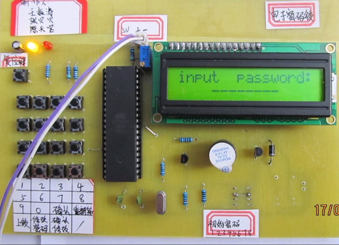

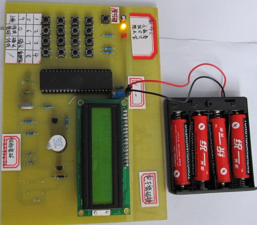

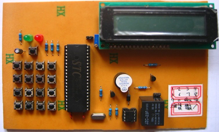

STC89C52单片机密码锁 程序
完整版请看附件

密码锁实物照片 (2)..jpg (199.72 KB, 下载次数: 42)
密码锁实物照片 (2).jpg (203.68 KB, 下载次数: 39)
密码锁实物照片 (3)..jpg (152.29 KB, 下载次数: 47)
