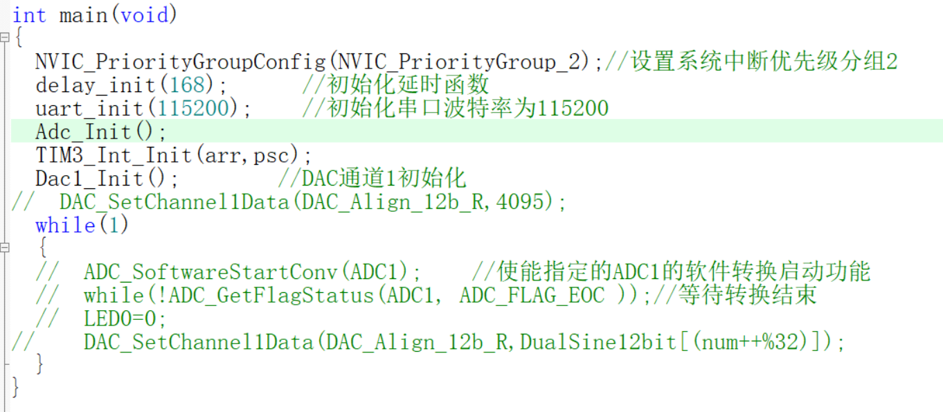

第一副是主函数。在这个程序中使用到了32的AD,DA功能,所以需要初始化AD,DA。同时还用到了两个定时器,主要作用是实现AD,DA的定时采集与输出。

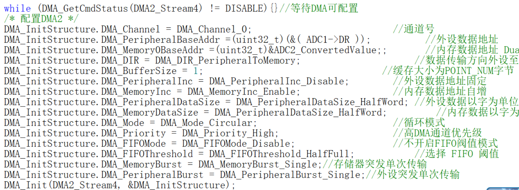

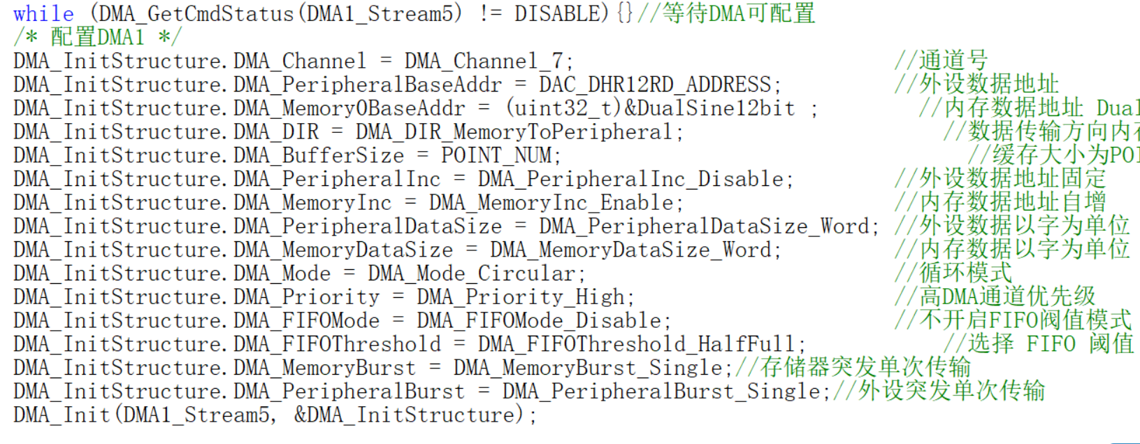

最重要AD与DA之间的数据传输采用的是DMA。这个极大提高了芯片运行的效率。因此得以保证了AD-DA转化的高速性。

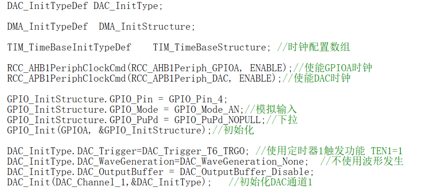

这是一些ADC与DAC的配置。
