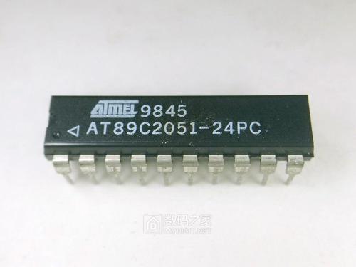

计数器和定时器的本质是相同的,他们都是对单片机中产生的脉冲进行计数,只不过计数器是单片机外部触发的脉冲,定时器是单片机内部在晶振的触发下产生的脉冲。当他们的脉冲间隔相同的时候,计数器和定时器就是一个概念。
在定时器和计数器中都有一个溢出的概念,那什么是溢出了。呵呵,我们可以从一个生活小常识得到答案,当一个碗放在水龙头下接水的时候,过了一会儿,碗的水满了,就发生溢出。同样的道理,假设水龙头的水是一滴滴的往碗里滴,那么总有一滴水是导致碗中的水溢出的。在碗中溢出的水就浪费了,但是在单片机的定时计数器中溢出将导致一次中断,至于什么是中断我们下次再讲,这里只是初步的提下概念,中断就是能够打断系统正常运行,而去运行中断服务程序的过程,当服务程序运行完以后又自动回到被打断的地方继续运行。
在定时器计数器中,我们有个概念叫容量,就是最大计数量。方式0是2的13次方,方式1是2的13次方,方式2是2的8次方,方式3是2的8次方。把水滴比喻成脉冲,那么导致碗中水溢出的最后一滴水的就是定时计数器的溢出的最后一个脉冲。
在各种单片机书本中,在介绍定时计数器时都讲到一个计数初值,那什么是计数初值呢?在这里我们还是假设水滴碗。假设第一百滴水能够使碗中的水溢出,我们就知道这个碗的容量是100。问题1,我如何才能使碗接到10滴水就溢出呢?呵呵,我可以想象,如果拿一个空碗去接水,那么还是得要100滴水才能溢出,但是如果我们拿一个已经装有水的碗拿去接,那就不用100滴了。到此我们可以算出,要使10滴水让碗中的水溢出,那么碗中就先要装90滴水。
在定时计数器中,这90滴水就是我们所谓的初始值。问题2,在一个车间我们如何利用单片机对100件产品进行计件,并进行自动包装呢?
我们可以利用计数器计数100,在中断中执行一个自动包装的动作就可以了。
在这里计数初值有3个,假设有方式0:计数初值=8912(2的13次方)—100=8812。方式1:计数初值=65536(2的16次方)—100=65436。方式0:计数初值=256(2的8次方)—100=156。
根据所得的初始值,再将其转换为16进制或者2进制,就可以进行计数或者定时了。当然要让程序完全的运行起来还需要相应的寄存器进行设置。这些可以从各种单片机教程中找到。
以上是我个人对mcs51单片机定时和计数器的理解,希望指正点评。
ID:235200 发表于 2019-10-16 00:03 | 只看该作者
文中有几处错误,应该是:方式1是2的16次方;假设有方式0:计数初值=8192(2的13次方)—100=8092,但方式0不能简单地用8092进行装载,汇编语言时要自己计算好写入寄存器,C语言要写出一个正确的算法,现在很少人用方式0了,因为方式1可以解决方式0的问题,STC的某些单片机也把方式0改为16位自动重装了
