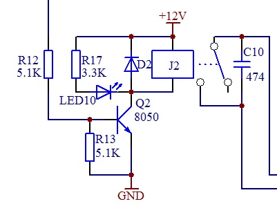

今天看15系列单片机手册,发现一句话:
  虽然每个I/O在弱上拉(双向口)、强推挽输出、开漏模式都能承受20mA的灌电流(还要加限流电阻,1K,560Ω等),强推挽输出时能输出20mA的拉电流(也要加限流电阻),但整个芯片不要超过90mA,即MCU-VCC,MCU-CNG流入流出都不要超过90mA。
      我的外围设备有10个,准备用24V继电器隔离,所以我把I/0设置成了 强推挽输出。但是每个继电器驱动都大概需要20mA了,如果10个200mA,是不是就把单片机烧了,我应该咋办。

ID:213173 发表于 2019-10-22 15:52 | 只看该作者
这是一个实际应用中的继电器驱动电路,MCU型号15W404AS,强推挽I/O口高电平输出不到1mA。如果楼主输出通道太多,可以考虑使用NMOS管BS170,其驱动电流小到可以忽略不计。
