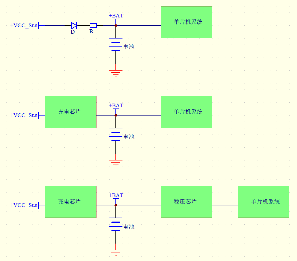

做了一个太阳能充电,怎么在有太阳直射的情况下直接用转换来的电,没太阳能的时候用电池储存的电能?(电池是供电给单片机的)

ID:10947 发表于 2019-10-25 15:37 | 只看该作者
3种,随楼主选

ID:629784 发表于 2019-10-25 01:15 | 只看该作者
在太阳能转换的电V1  和电池之间加一个二极管,
如果v1的电压大于电池,此时系统电源由V1提供;
如果V1的电压小于电池,系统电源由电池提供
ID:47286 发表于 2019-10-25 10:28 | 只看该作者
也可以用电压比较器啊 哪边输入电压高就用哪边做电源不得了
ID:525511 发表于 2019-10-25 15:01 | 只看该作者
你是用模块搭系统?还是自已画板?
如果是用模块,有现成的转换器,某宝有卖
如果是自己画板,用几个三极管弄一个两路输入一路输出的电路,太阳板有电压过来就切换成太阳板输出,没有就切换电池输出。
