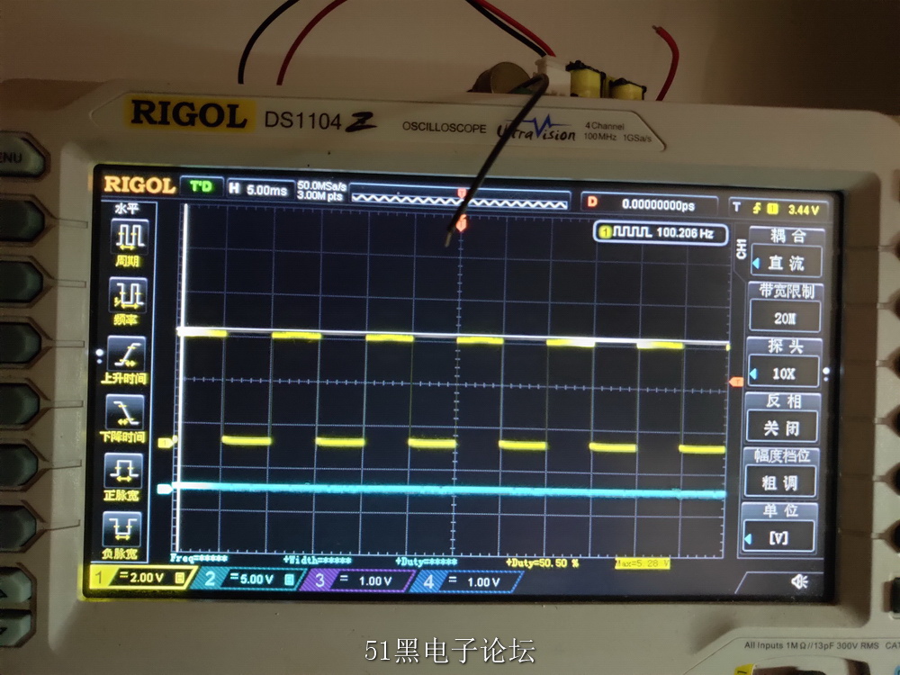

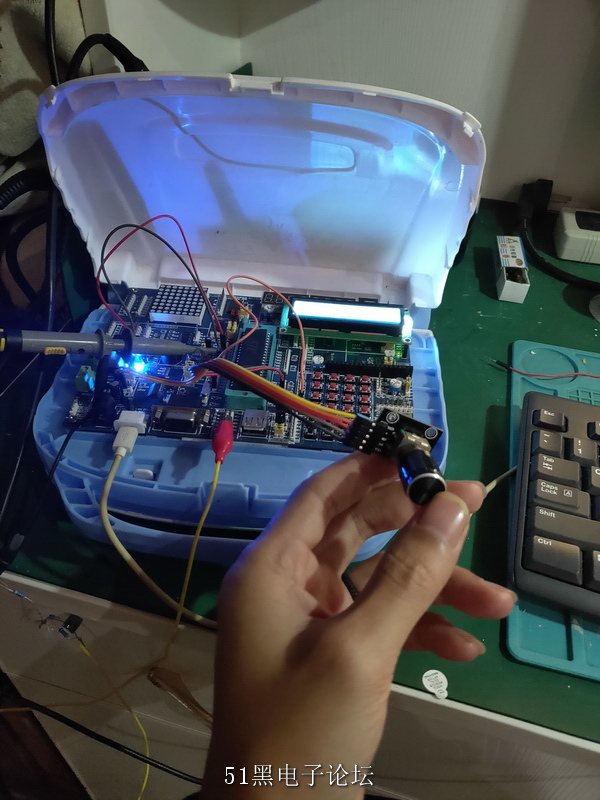

STC12C5A60S2利用PCA时钟溢出做的PWM信号 0-255 资料共享 不对的地方望大家修改共享
1.  程序里面想详细的算法 思路,
2. 在晶振和CPU满足计算的情况下,理论是你要多少你就通过编码器调节多少
3. 本程序任意频率调试是通过编码器来切换的,
4.关于精度问题 在100hz内非常准,在最大255HZ的时候相差20hz左右,  问题可能出现在 定时器计数这个位置, 我全部取整数了 所以误差比较大
  如果计数的出来本来机是整数的,那频率相对准确的, 在100hz的时候就是标准的100hz
