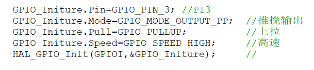

单片机原理图如下:
初始化程序如下:
不明白PI3为什么是上拉,上拉了不就亮不了吗?实际下载进单片机还是可以亮,谁能解释一下?
ID:25310 发表于 2019-11-18 15:07 | 只看该作者
上拉可以保持IO口的高电平,开机LED处于灭的状态,
ID:340339 发表于 2019-11-19 15:07 | 只看该作者
上拉保证LED正负极都是高电平,初始状态为熄灭
