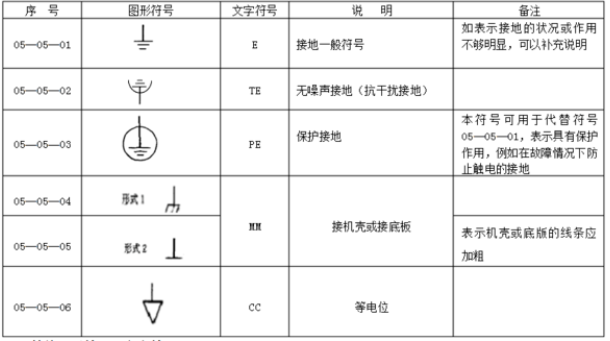

新人提问,proteus上的接地在实际焊接时应该怎么操作?
不明白三角形的接地图标和横线的接地图标差异在哪,不都表示低电势吗?焊接时是在PCB电路板上用锡一起连到电源负极吗?

要具体看电路,有些是交流电源的地(参考点),有些是直流电源的地
ID:138097 发表于 2019-11-29 07:57 | 只看该作者
都是一样的,连在一起的,包括你NET网络“GND”,都是连在一起的
ID:25310 发表于 2019-11-29 08:33 | 只看该作者
可以用一个电感或磁珠连接起来,也可以直接用个0欧姆电阻连起来,等需要时再调整。

这货也存在派系并没统一的标准,习惯了就好
