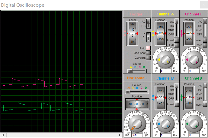

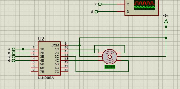

今天做步进电机,和例程的程序、连线都一样,但是为什么单片机的引脚会出现这样的波形,有人知道吗?
我的步进电动机的连接方法就在下面,其中,abcd四个引脚连接了P2的前四个引脚
错误的单片机波形
错误的单片机波形
步进电机的连接方式
步进电机的连接方式

不是,我看例程里面的波形是相位相差的,四个方波,但是我的上面两相是平的。

正常波形应该是下面这样的C:\Users\test\Desktop

把示波器默认交流信号AC,把选择开关放在DC就可以看到矩形波。

正常如果连接单片机的话,应该是输出方波才对,我怀疑你的输出可能影响了你的输入,可以把步进电机断开,再测测单片机引脚
