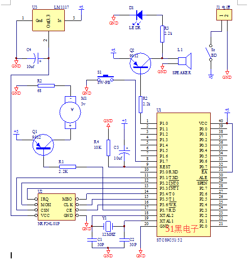

基于NRF24L01的51单片机防丢器设计,含所有详细资料及代码注释

全部资料51hei下载地址:
单片机防丢程序原理图.rar (741.38 KB, 下载次数: 64)
