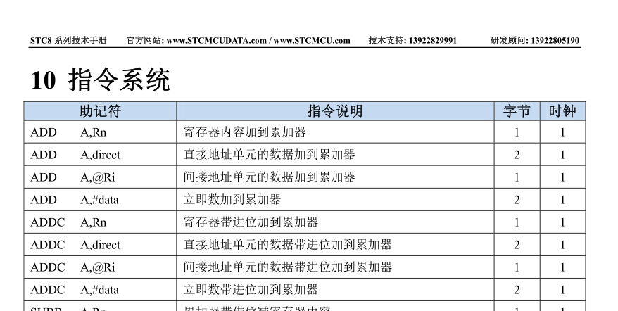

学:就看一下数据手册,上面有指令执行时间

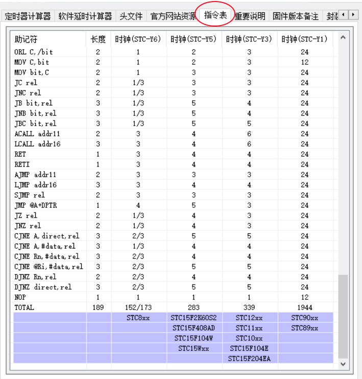

STC8 系列单片机比传统的 8051 约快 12 倍(速度快 11.2~13.2 倍),依次按顺序执行完全部的 111 条指令,STC8 系列单片机仅需 152/173 个时钟,STC15 系列单片机仅需 283 个时钟,而传统 8051 则需要 1944 个时钟。
1T和12T是12倍关系,具体指令没法说,只能是说执行一个机器周期是多少时间(和主频有关,如12MHz, 为1/12us (83.33ns),而老的51是(1us)
1T指令是指相对于标准51的12T分频而言,每条汇编指令时间看STC的汇编指令表。
新出的STC8系列的MCU,大部分都是1T指令。 不同指令执行时间不同,关键看单周期的指令时间
