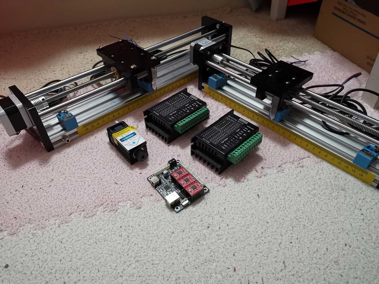

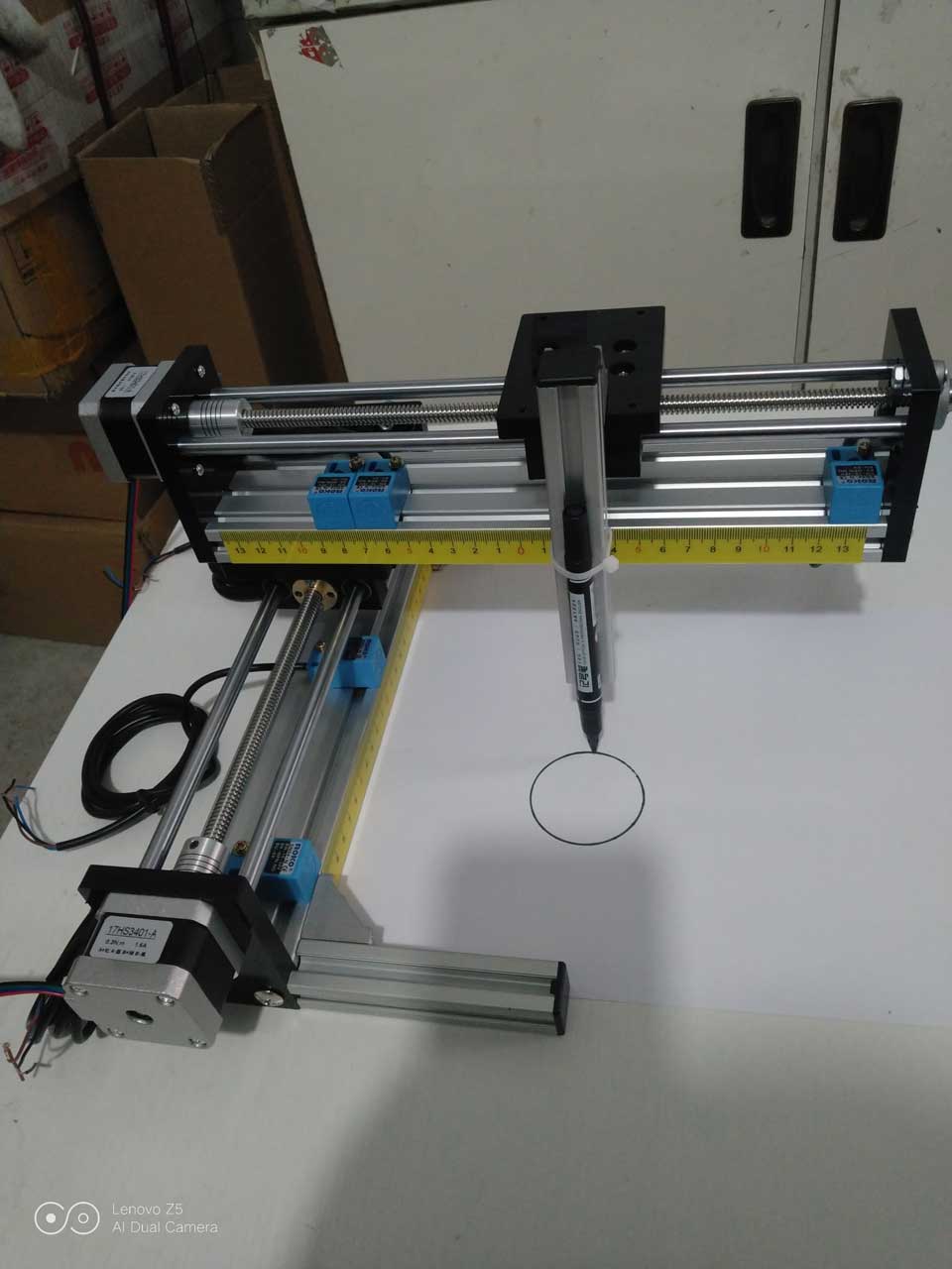

同问,我也正准备制作三轴系统,也不知道用什么单片机,
还有个问题,绘图、写字、雕刻,是电脑软件读取图片转换轨迹输出到单片机,然后单片机控制电机实现的吧!
21#
ID:575020 发表于 2020-5-8 09:29 | 只看该作者
准备用arduino驱动
