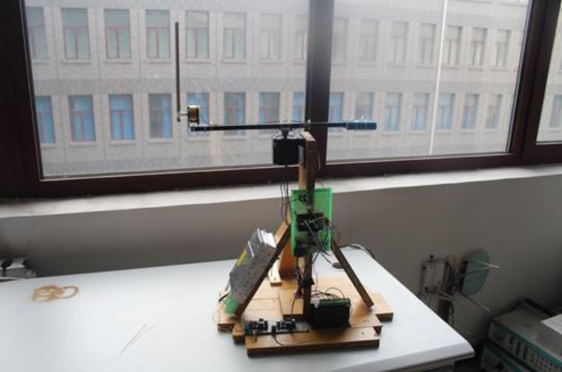

2013年全国电子设计竞赛倒立摆代码  STM32 + 高精度金属电位器  速度环+位置环PID控制
制作出来的实物图如下:
