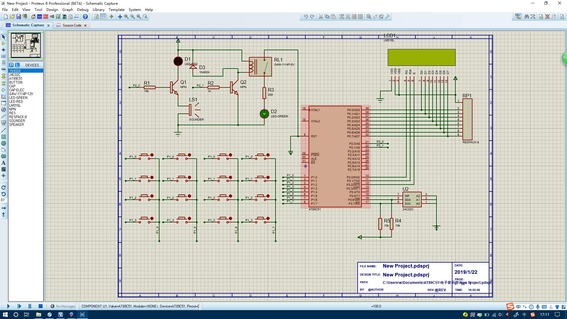

单片机电子密码锁
  1. #include<reg52.h>
