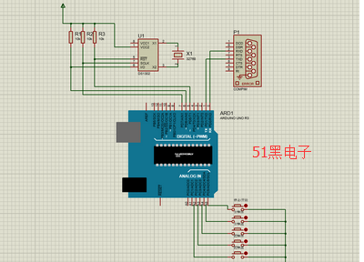

想利用arduino+DS1302制作时钟,按键可以更改时间,并且可以用串口改变时间。在写按键更改时间的地方搞不懂。没有办法把时间写进DS1302中。求助各位大神帮帮忙。。
Arduino源程序如下:

最佳答案
查看完整内容
下面是从DS1302读取时间和写入时间的程序,编个按键就可以实现 按键更改时间了 char READ_RTC_ADDR[7] = {0x81, 0x83, 0x85, 0x87, 0x89, 0x8b, 0x8d}; char WRITE_RTC_ADDR[7] = {0x80, 0x82, 0x84, 0x86, 0x88, 0x8a, 0x8c}; char TIME[7] = {0};//秒分时日月周年,存储格式是用BCD码 void writeData(unsigned char addr,unsigned char dat){ //向芯片里面写数据, pinMode(IO_PIN,OUTPUT); digitalWrite(CE_PI ...
ID:594925 发表于 2020-4-11 13:03 | 只看该作者

ID:160964 发表于 2020-4-11 14:31 | 只看该作者
建议用DS321,你这个没有温度补偿,时差可能较大
ID:620438 发表于 2020-4-14 13:17 | 只看该作者
char  READ_RTC_ADDR[7]  ...
谢谢。。但是我看不怎么懂这个程序。。就是你写的这个程序是直接加到我的程序里还是单独的啊?如果可以的话可以麻烦你直接在我的程序上面改动一下吗?
ID:594925 发表于 2020-4-14 16:05 | 只看该作者
1334479405 发表于 2020-4-14 13:17
谢谢。。但是我看不怎么懂这个程序。。就是你写的这个程序是直接加到我的程序里还是单独的啊?如果可以的 ...
把这个程序加到你那个程序里面,然后在你这里 if(digitalRead(min_up) == 0){    }这样写
      for(n=0;n<7;n++)
    TIME[n]=readData(READ_RTC_ADDR[n]);
  }                          //读取DS1302里当前时间
    TIME[1]=TIME[1]+1; //分钟增加1,秒分时日月周年,分在TIME[1]里 时在TIME[2]
     for(n=0;n<7;n++)
     writeData(WRITE_RTC_ADDR[n],TIME[n]);
  }                          //把更改的时间写入DS1302
