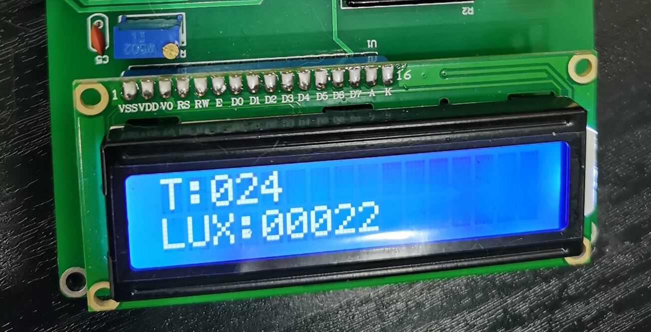

我用的STC89C52控制TSL2561光强传感器,
光强传感器焊在电路板上后,
在LCD上显示一个定值,改变环境光照,
数值还是不变,程序部分应该OK.后查说明书,它的工作电压是3.3v(TMB封装),但我全是是5v供的电
现在还有什么办法让它正常工作吗 ?(惨状万分)
光强显示定值
光强显示定值

ID:592807 发表于 2020-5-9 10:38 | 只看该作者
没有烧坏吧,没有的话外部供电,然后共地。
ID:153181 发表于 2020-5-9 11:21 | 只看该作者
需要将5V转为3.3V电压,你的工作电流是多少?如果不大的情况下可以使用一颗3.3V稳压管进行稳压;如果电流大一点的话可以用电阻分压或者LDO进行(选用电阻需要注意电阻的功率)

ID:732506 发表于 2020-5-9 22:22 | 只看该作者
死马当活马医的话,可以降低外部供电电压到4.2-4.5之间,具体要自己试,一般5v器件电压稍低还可工作。还不行的话可以飞线,就是用刀片切断那个传感器的供电线,然后外接3.3v的电给它。
ID:420836 发表于 2020-5-10 05:04 | 只看该作者
在TSL2561电源VDD上增加两个表面贴装的1N4148二极管,以将5V降低至约3V。 如果空间允许,切割PCB铜走线并串联焊接两个1N4148。 这应该是一个简单的解决方案。
