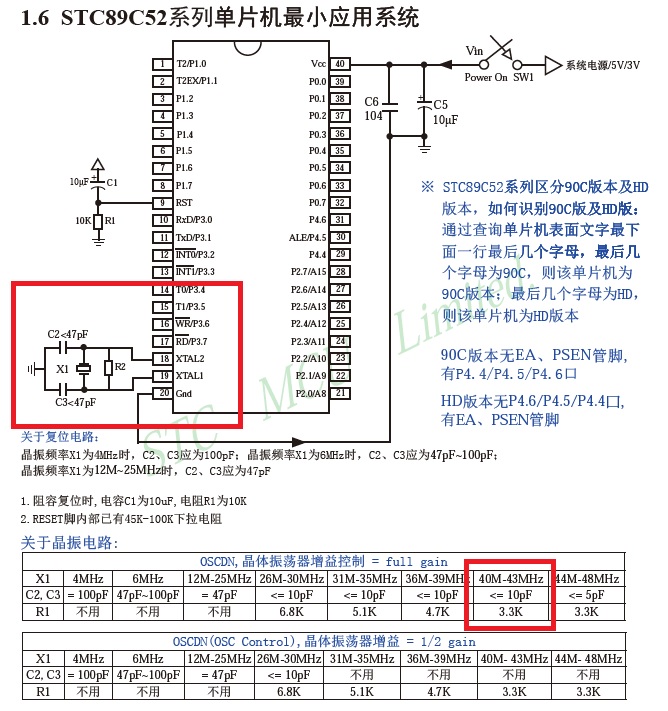

请问stc89c51单片机我外接一个40Mhz的晶振应该怎么接呀,接好了需要设置什么吗还是接好了就能直接用呀

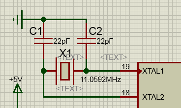

晶振两边需要加两个陶瓷电容接到地

如图把 11.0592MHz换成40MHz, 前提芯片支持这个频率。

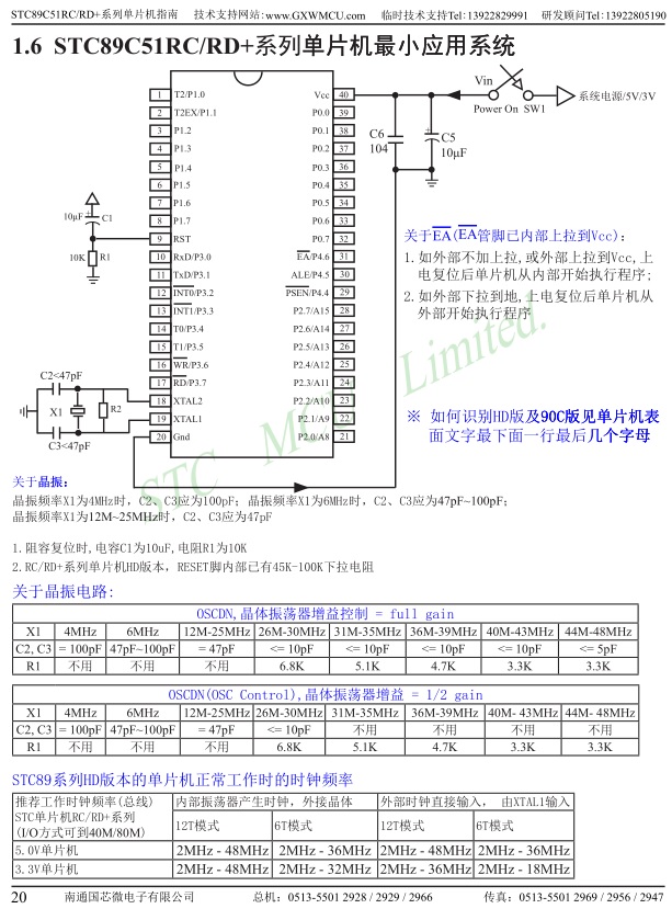

帮你查了一下官方文档(www点stcmcudata点com/datasheet/STC89C52.pdf),按这个最小系统接晶振就可以了,不明白为什么你要选用这款单片机,STC官方主推的也不是这款啊,是因为你是刚接触吗?所以选了这个型号,STC所有8位的单片机都兼容51单片机,建议你选用STC8F系列或更新的,STC8F2K08S2或者STC8F2K16S2(你应该用不到16KB,需要写非常多的代码才需要16KB存储),STC8F2K08S2你就不用选择晶振了,它内置了晶振,而且速度是你这个89C51的12倍,代码移植,你可以借助STC官方那个烧写程序的软件,方便修改波特率  定时器计数之类的代码,以上纯属个人愚见,希望对你有帮助
