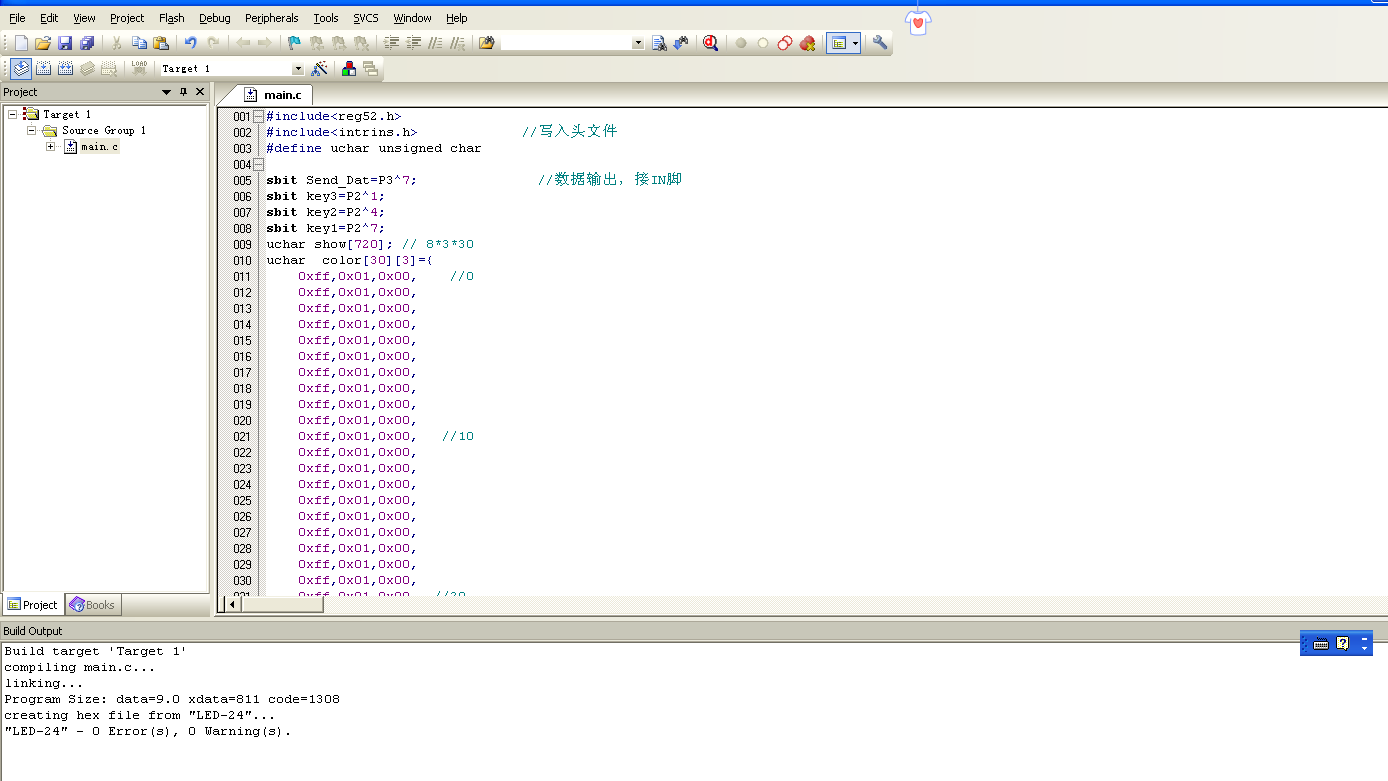

以一下一个网上看到的幻彩LED驱动程序,我在51开发板上编译通过了,可是
灯圈一直亮,按K1,K2都没反应,求帮助!

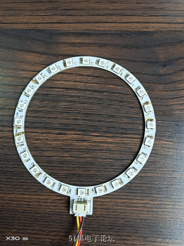

灯圈是24颗幻彩LED灯珠
灯圈是24颗幻彩LED灯珠

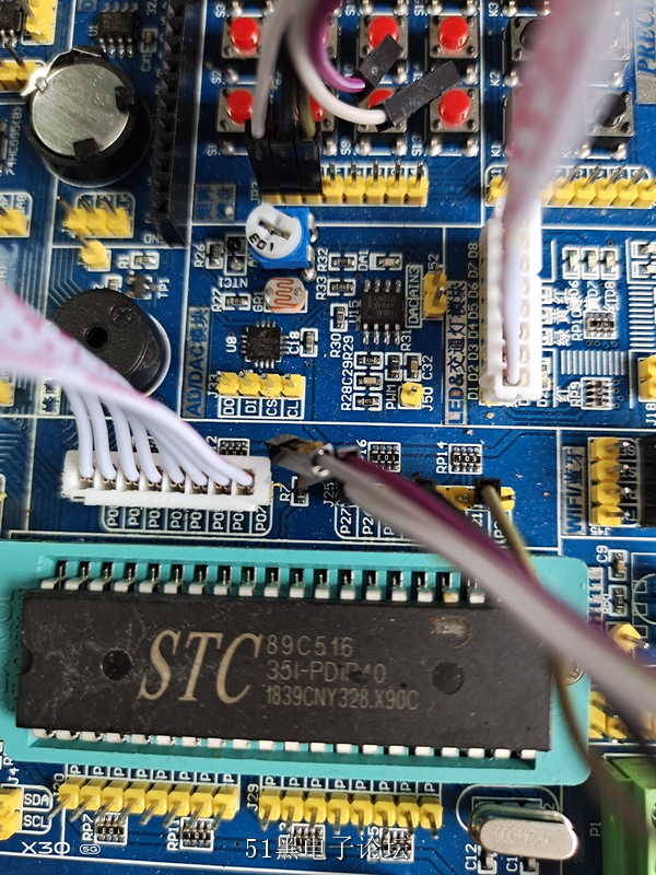

这个是开发板芯片  晶振用24MHZ
这个是开发板芯片
这个是开发板芯片

编译后
ID:620326 发表于 2020-5-14 10:46 | 只看该作者
编译后

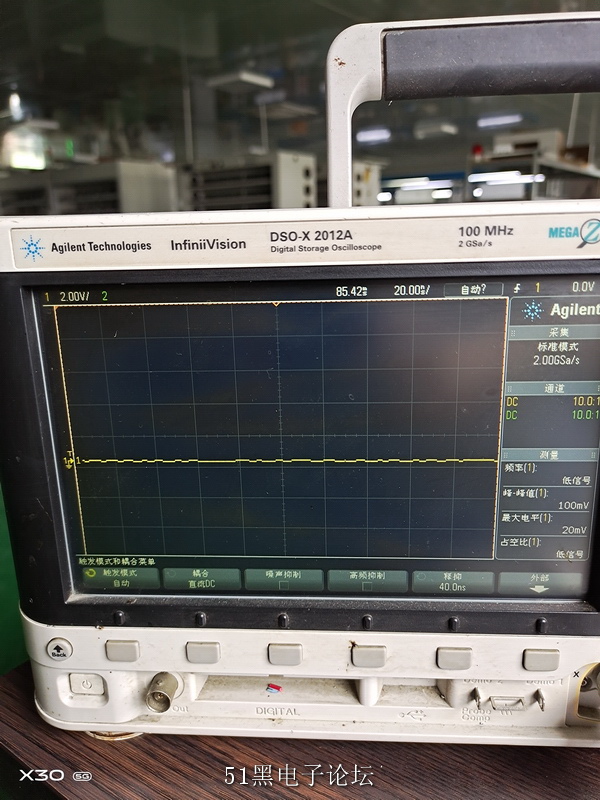

先谢谢热心的大师!
接线没错的,我按照你的恩路用视波器测了P0口3脚,没有信号输出
