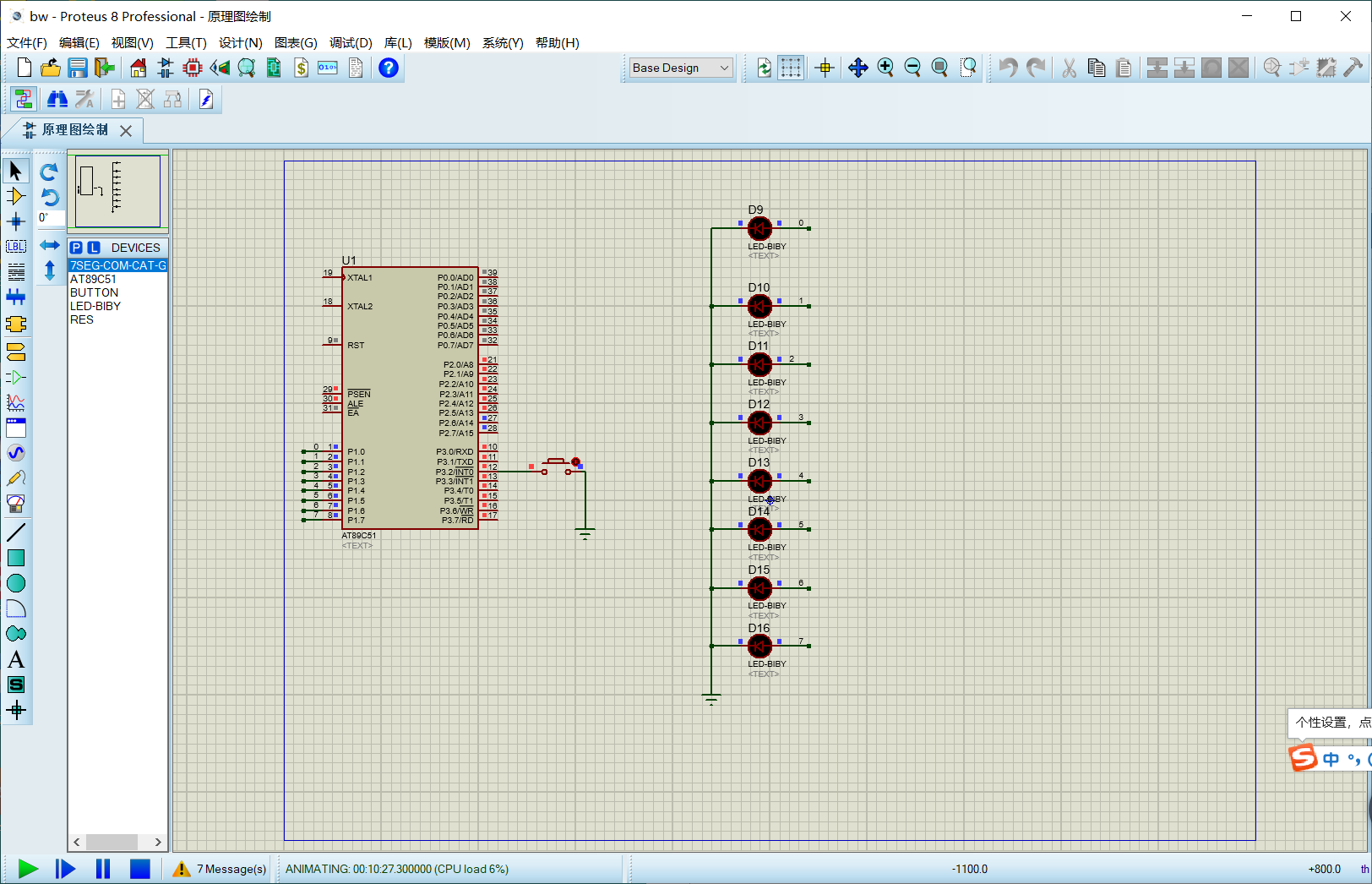

51单片机流水灯Proteus仿真程序
仿真原理如下图:
通过中断来控制流水灯的运作情况;代码如下:
