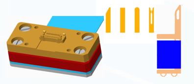

FPC软板有着优良的特性和广阔的市场发展空间,对于FPC软板品质、材质、性能的测试,有利于提升FPC软板的制造技术和减少材料的损失及环境污染。测试时需要用到一些必要的设备,如能传输电流的大电流弹片微针模组,就能在FPC软板测试中,为其建立稳定的连接。
FPC软板的基本测试标准有:
1.基板膜面、覆盖层外观;
2.接连盘和覆盖层的偏差,粘结剂和覆盖层的流渗、覆盖层下的导体变色;
3.耐温、耐湿性,耐电压、耐弯折、耐焊接性能是否符合要求;
4.电镀结合不良,涂覆层漏涂等等。
FPC耐电压测试时需要接通电路,测试其电流传输能力和可承受电压的能力,大电流弹片微针模组作为连接模组,能在1-50A的范围内,进行电流的传输和导通,过流能力强,还具有稳定的连接性。经过镀金工艺后的大电流弹片微针模组不仅导电性能强,在小pitch领域内,也有着可靠的应对方式,可适应0.15mm-0.4mm之间的pitch值,接触稳定不卡pin,平均使用寿命能达到20w次以上,测试时无需经常更换,有力节省了时间物力成本。大电流弹片微针模组制作难度低、出货时间快、使用寿命长、性能稳定,在FPC软板测试中能有效提高测试效率,增加FPC软板的产量。
