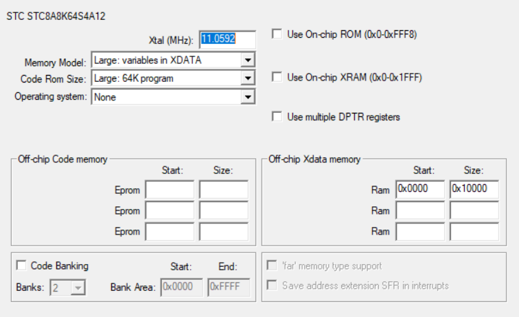

需要定义一个很大的数组,提示超过了8k
但是我已经在配置里把XDATA改成了large,ROM区也改成了64k

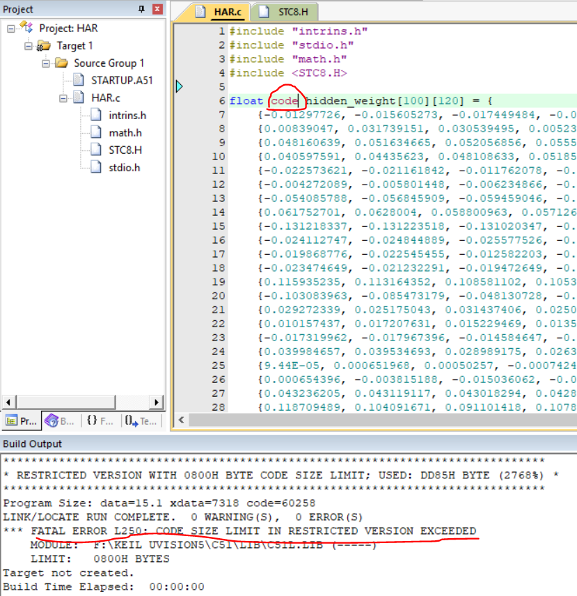

网上有人说把数组存到code区,但是存到code区会报错code区不够
想请教一下各位大佬该如何解决。
