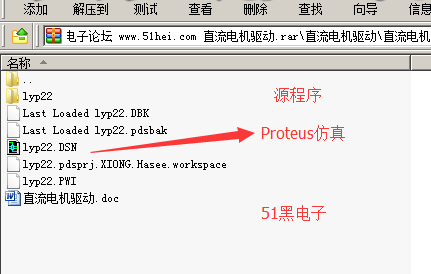

全部资料51hei下载地址:
直流电机驱动.rar (2.69 MB, 下载次数: 129)
