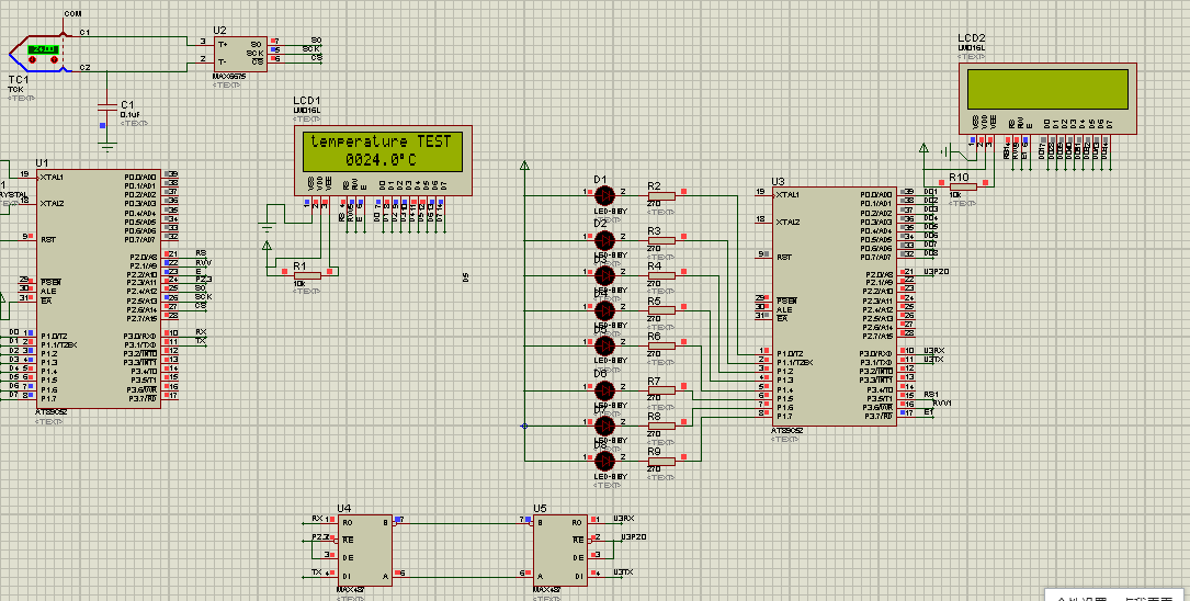

要做一个数据采集传输系统,采集以做出,不知道怎样实现串口通信。下面是找的相似的程序,不知怎么改

// 1.不要 Tab[] // 2 while(1) 改成: while(温度读好) { //清温度读好标志; P23 = 1; //置485发送模式 Send(温度低字节); dely(); Send(温度高字节); } // 接收那边 U3P20 = 0 ; 置485发送模式 // 串口接收数据,2个字节,判断一下高低字节。送显示。 // 这个只是简单的通讯测试。实际应用是要有通讯协议的,一般RS485用Modebus通讯协议。

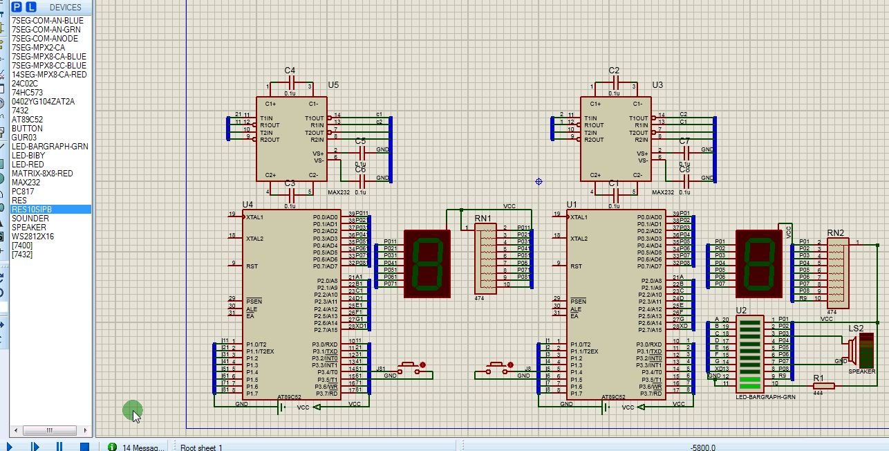

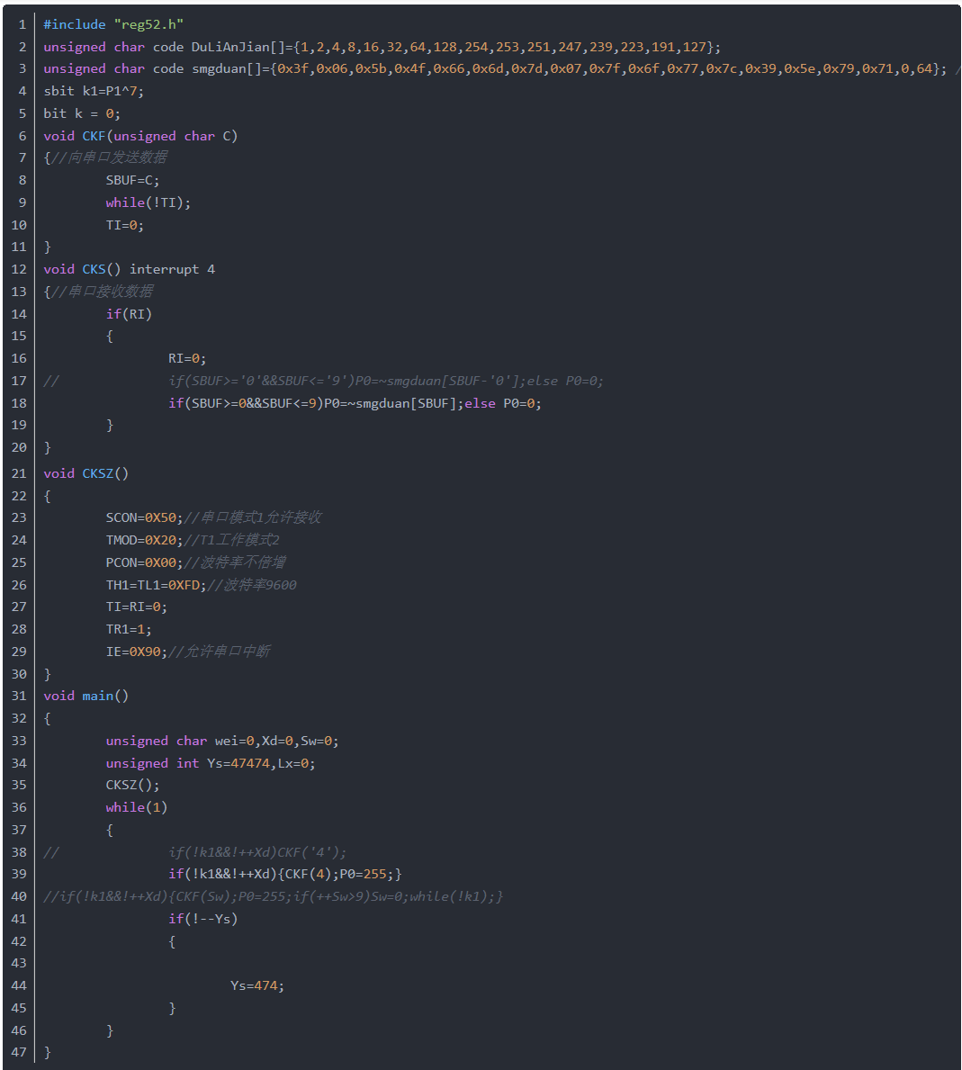

2个蛋骗鸡加载同一个程序,本程序甲乙蛋骗鸡互发数字在数码管中显示。

ll66m 发表于 2020-7-10 17:57
温度读好用代码怎么表示呀,还有温度低字节,高字节,清温度读好标志,
你不是读了温度,在LCD1液晶上显示了嘛,把这个温度发出去就好了。MAX6675读出来的温度是12位的,一般占用2个字节,而串口一次只能发送一个字节,所以要发两次。先发高还是低字节自己定义。串口不是一直发数据,而是读出MAX6675的温度一次,就发一次数据,我要一个读好标志是因为读温度和串口发送是独立分开的,所以要一个标志告诉串口发送程序可以发送了(标志要清除,不然会一直发不停)。如果读温度和串口发送合在一起就不用标志了,也就是读温度程序和串口发送都放在while()里面(还有LCD显示),读温度然后接着串口发送,一直循环。

会放了。
ID:767423 发表于 2020-7-11 12:36 | 只看该作者
如果只有这12位可以不用Tab,直接发两个字节就好了。
