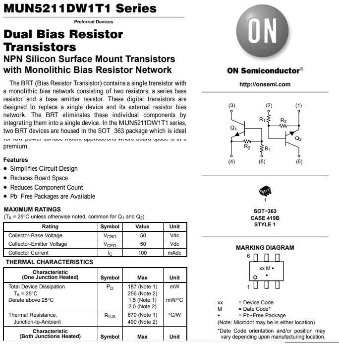

有大佬知道这是哪个元器件吗?公司最近大扫除,找到一些前辈用过的电路板,元器件看起来很新,应该还能用,我想试着能不能重新画电路图还原一下,不知道这个元器件是什么,有哪位大佬认识这个元器件吗?前辈离职了,我是新人。

MUN5214DW1

封装应该是sot23_6

无外围,无法确定。给个参考LMUN5214

可以从τ 宝搜下丝印7D,找到这几个型号后把引脚定义与你板子上看看能不能对上,原理上能不能行得通。

双带阻三极管(数字管)MUN5211DW1T1 MUN5211DW1T1.pdf (139.53 KB, 下载次数: 5)
