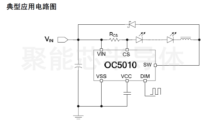

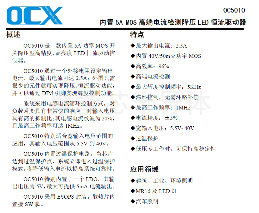

OC5010 是一款内置5A 功率MOS 开关降压型高精度、高亮度LED 恒流驱动控
制器。
OC5010 通过一个外接电阻设定输出电流,最大输出电流可达2.5A;外围只需很少的元件就可实现降压、恒流驱动功能,并可以通过DIM 引脚实现辉度控制功能。系统采用电感电流滞环控制方式,对负载瞬变具有非常快的响应,对输入电压具有高的抑制比;其电感电流纹波为20%,且最高工作频率可达1MHz。
OC5010 特别适合宽输入电压范围的应用,其输入电压范围从5.5V 到40V。
OC5010 内置过温保护电路,当芯片达到过温保护点,系统立即进入过温保护模式,将降低输入电流以提高系统可靠性。
OC5010 特别内置了一个LDO,其输出电压为5V,最大可提供5mA 电流输出。
OC5010 采用ESOP8 封装。散热片内置接SW 脚。
特点
◆最大输出电流:2.5A
◆内置40V/50mΩ功率MOS
◆高效率:96%
◆高端电流检测
◆最大辉度控制频率:5KHz
◆滞环控制,无需环路补偿
◆最高工作频率:1MHz
◆电流精度:±3%
◆宽输入电压:5.5V~40V
◆过温保护
◆低压差工作时,可保持高稳定性
应用领域
◆建筑、工业、环境照明
◆MR16 及LED 灯
◆汽车照明
