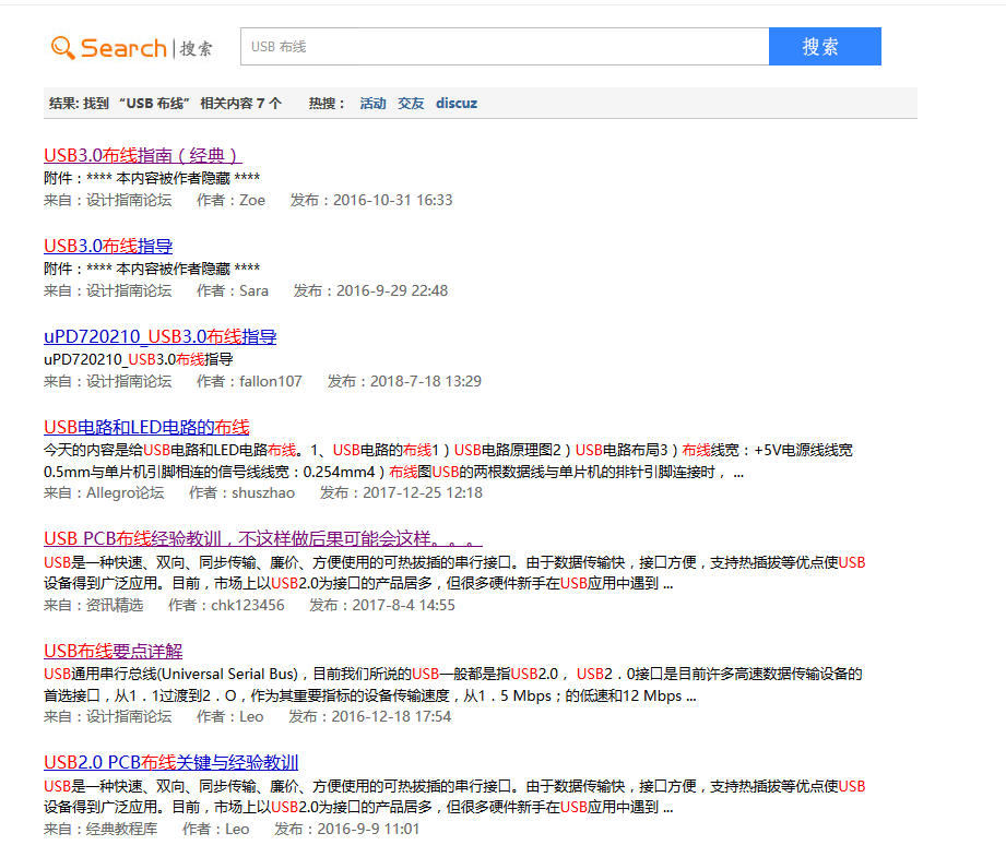

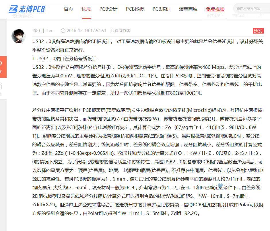

首先说一下我也没做过,不过我知道几个网站:逆天PCB论坛,志博PCB,PCB联盟网,其实altium定期会有直播,你可以到B站搜altium中国看看视频或者找一下公众号了解一下,当然这是学习PCB,具体到你这个问题,我在直播PCB搜到了一些跟你问的有联系的答案,你可以注册一下然后搜一下。我贴两个搜到的图吧,如果你觉得有用,就去看看。
