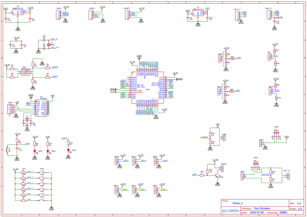

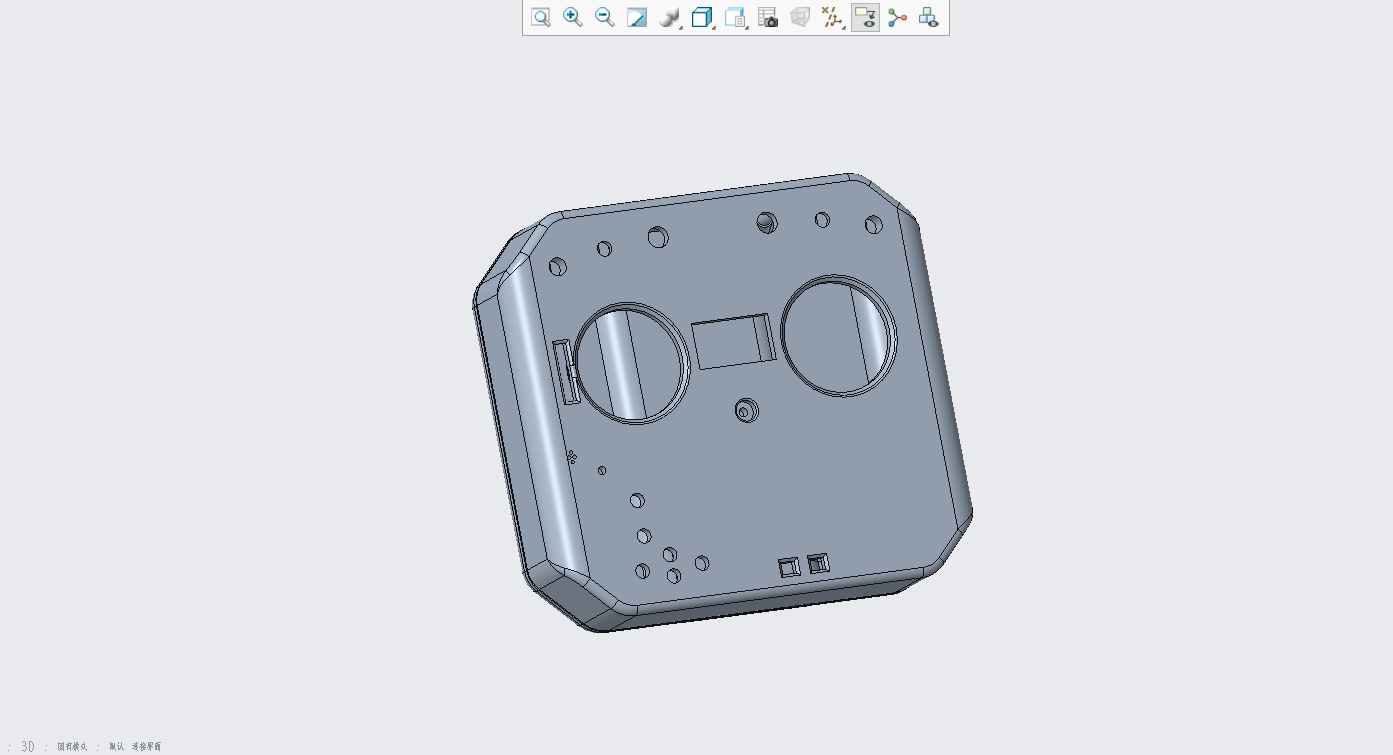

STM32航模遥控器(10通道)程序+外壳3D文件+PBC

各通道的数值读取和发送在TIM3中断服务函数里进行处理。

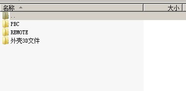

附件里有代码,原理图,PBC,外壳的PRO/E三维模型和STL文件。

10通道航模遥控器.7z
1.62 MB, 下载次数: 57, 下载积分: 黑币 -5
