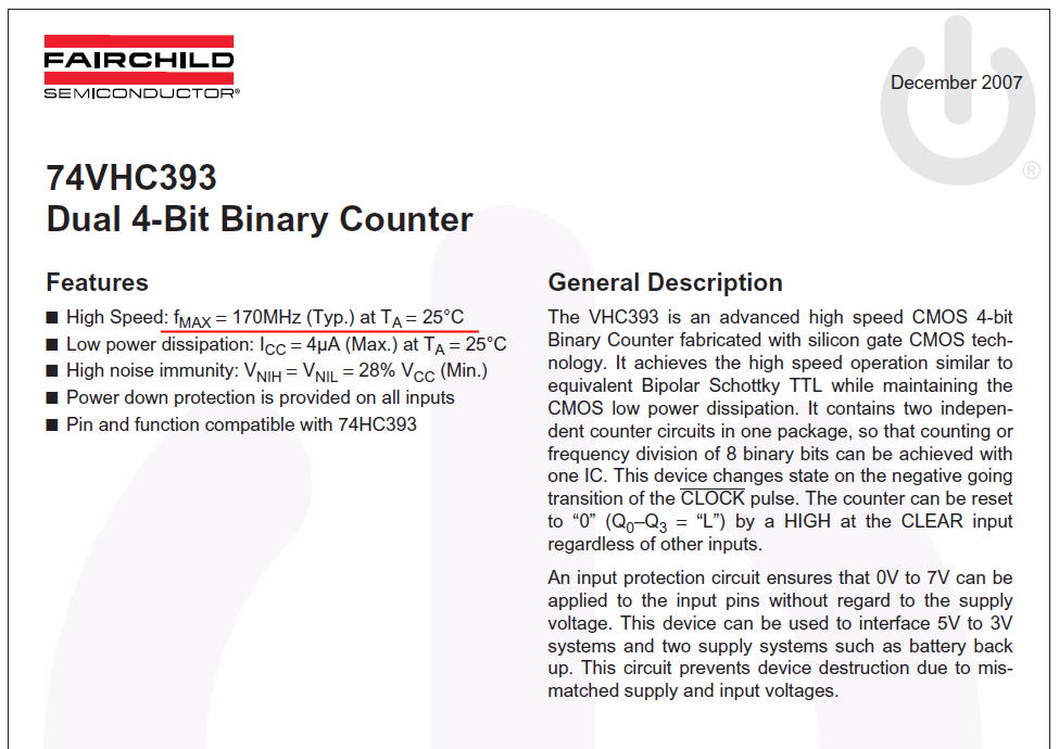

我想将100MHz的分频,师傅说这么高的频率不能用74HC393等,需要加个U,比如74HCU----,但我没找到这样的器件,请问有什么宽带分频计数器。谢谢啦
请问74HCV393可以胜任吗

手册上有这些数据,为何不自己查呢?

是74VHC393
可以用MB506
